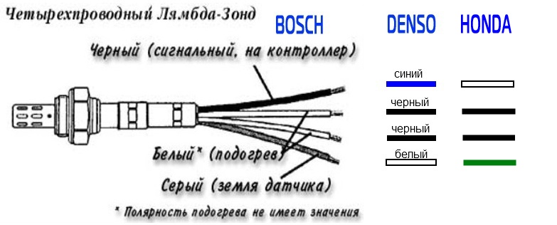

помогите как правильно соединить провода лямбды с салонными проводами. и какая должна быть масса.
сообщение 17.7.2016, 19:35
цвета проводов на новом датчике?
titi
сообщение 17.7.2016, 19:55
Сообщений: 9
2 белых. 1серый . 1черный
сообщение 17.7.2016, 20:18
titi, белые подогрев в любом порядке (цепляются к ответным проводам одинакового цвета на старом датчике), серый черный сигнальный, черный серый -

старого датчика нет мне именно нужна знать контакты салонной фишки какой цвет за что отвечает!
и слышал что на боше серый это масса
Сообщение отредактировал titi - 17.7.2016, 20:28
сообщение 17.7.2016, 20:28
titi, старого совсем нет? и фишки от него?
п.с. ох.. да, извини, все верно, черный сигнальный, хорошо, что внимательный
Сообщение отредактировал GOLLANDEC - 17.7.2016, 20:36
