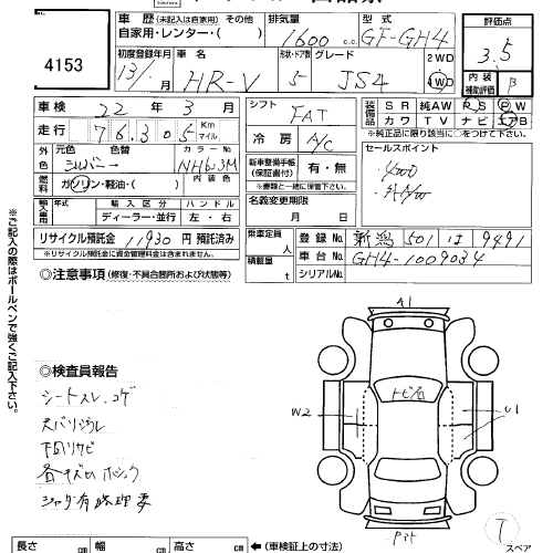

в общем вроде всего немного на машине + она с техосмотром японким, а оценка 3.5..

а что за аукцион?
иероглифы трудно.. тут переводчик нужен.. а так - 3,5 может быть и за ремонт дверей.. но скорее всего, что то там написано.. в замечаниях..

3,5.-- Нужна некоторая восстановительная работа или пробег выше среднего.
W2 -- Следы ремонта легко различимы
P2 -- Участок величиной с мячик для гольфа выцветший либо с облупившейся краской в нескольких местах или размером с теннисный мяч
остаётся прочитать 5 пунктов замечания инспектора=)

добавлю только что небольшая царапина на переднем бампере и небольшая вмятинка на правой двери:)

ВОТ ЧТО ПЕРЕВЕЛОСЬ ИЗ ЗАМЕЧАНИЙ ИНСПЕКТОРА: есть прожжености на сидениях,на потолке мелкие загрязнения,ржавчина по днищу,мелкие царапки по кузову.Следы ремонта по левой стороне.Скол на стекле.
В плюсах литье и 4 вд.
Последняя надпись: когда нажимаешь на тормоз,руль начинает вести то в право то в лево. думаю закисли направляющие тормозных супортов или навернулся какой из торм.цилиндров
короче беда..., но всё поправимо=) лучше поискать подевственней авто
