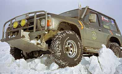

Да, несмотря на нехилую начальную экипировку, Safari своим хозяином воспринимался не иначе как иной SUV, способный лишь на лихой задир «ножки» в рекламном ролике. Надо было его срочно лифтовать. Но каким образом? Вначале решил провести подъем кузова. Однако ангарский мастер, поднимавший не один протекторовский джип (о нем мы писали в прошлом году), посоветовал отлифтовать подвеску, объяснив, что подобный вариант проще в исполнении и в итоге оптимальнее. Так, к примеру, пружины позволяют без проблем изготовить под них проставки, с которыми они безболезненно соседствуют. Что и было сделано. Спереди они были установлены на нижние штатные отбойники, то есть под пружинами. Сзади — над пружинами из-за расположения тех же отбойников. Именно эти проставки своей семисантиметровой высотой определили величину лифта. Далее — дело техники и сварочного аппарата. Были переварены крепления амортизаторов (сами амортизаторы позаимствовали у грузовой «Газели»), перенесены тормозные шланги, отрезана нижняя часть заднего свеса, изменил свое место левый линк заднего стабилизатора поперечной устойчивости. В результате основная цель была достигнута — вошли-таки в арки откровенно внедорожные 35-дюймовые шины BF Goodrich M/T. Но не совсем. Спереди зубастый протектор в поворотах стал задевать за «лыжи», на которых лежит двигатель. Сзади же — за внутреннюю поверхность арок. Могла ли такая мелочь испортить общее позитивное настроение, сложившееся от вида «секача», получившего новые матерые копыта? Да нет, конечно. Ее и устранил-то совсем малой денежной кровью, приобретя 8-дюймовые колесные диски с большим вылетом взамен старых 7-дюймовых.
Впрочем, на этом внедорожный апгрейд не закончился. BF Goodrich, одетый на более широкие и с большим вылетом диски, стал задевать уже за внешнюю кромку колесных арок. Ну и зачем, спрашивается, она после этого нужна? Долой ее на пару-тройку сантиметров. Заодно и передний бампер с брызговиками, которые мешают колесам поворачиваться и ходить вверх-вниз. Долой все, что мешает джипу на бездорожье. А что мешает ему в обычных дорожных условиях? Оказалось, гул, появляющийся на скорости 90-100 км/ч при отпущенной педали газа и доносящийся откуда-то сзади. Что странно, у длинных «Сафарей», отлифтованных на ту же величину, он отсутствовал. Похоже, короткий задний кардан из-за лифта встал под таким углом, что просто выламывал крестовины. Попробовали было развернуть задний мост, но в итоге пришли к тому, что проще опустить «раздатку», уменьшив тем самым угол наклона карданного вала. Делали подобное экспериментальным путем, двигая раздаточную коробку вверх-вниз. В результате пришли к выводу, что, опустив ее ровно на 23 мм, можно снизить нагрузку на крестовины и таким образом избавиться от неприятного гула. Короче, вварили между ней и рамой металлическую проставку. Кроме того, вскоре выявился еще один недостаток, касающийся уже амортизаторов. Ну не могли хилые «газелевские» детали стойко переносить те запредельные нагрузки, на которые их обрек владелец. Кончались моментально, разрываясь в месте крепления амортизатора и его «уха». Пришлось «уши» обваривать, а сзади к тому же наваривать дополнительные крепления, цепляя амортизаторы на штатные «сафарьевские» болты. После этого обрывы прекратились. Тем не менее с этих лифтовочных работ подготовка внедорожного монстра только начиналась.
А КОЛЬЧУЖКА В САМЫЙ РАЗ

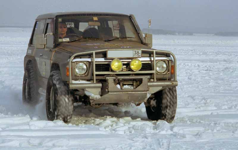

Особенная среда применения и узкоспециализированная направленность предполагали дальнейшие мутации и так уже основательно перекроенного «секача». На этот раз чисто экстерьерные, но заключавшиеся, естественно, не в молдингах-спойлерах, а во всем том, что могло максимально защитить машину от внешних воздействий и помочь ей в тяжелых условиях. Словом, необходимы были «Сафарю» доспехи, за которыми он мог бы скрываться от тех же пней-валунов, от встречи с коими не уберег лифт. Началось конструирование защитного кокона с бамперов. Понятно, что стандартные, хоть и металлические, не устраивали как таковые. Разве прибьешься ими якорем к дереву? Нужны конкретные швеллерки. Впрочем, последних не нашли. Пришлось ограничиваться водопроводными трубами, которые намертво прикрутили к раме, а сверху для пущей эстетичности укрыли 10-миллиметровым листом дюраля. Причем в передний бампер был имплантирован расширенный кенгурин от УАЗа. Получилось не только красиво, но еще и прочно — теперь за оба Safari можно смело домкратить хай-джеком. Поднимать им машину можно и за подножки, которые через швеллер соединили с рамой.
При такой экипировке джип, конечно же, не остался без защиты основных агрегатов снизу. Раздобытый лист дюраля толщиной 10 мм тремя пластами прикрыл поддон картера двигателя, коробку передач, «раздатку» и рулевые тяги. Правда, из последних незащищенной осталась та, что располагается прямо за балкой моста. Почти после каждой поездки ее приходится править. Хотел как-то ее усилить, но вовремя одумался — усилишь, а каким образом потом править? Что касается непосредственно защиты, то и с ней пришлось повозиться. Потому как поначалу не были предусмотрены лючки под шпонку лебедки (ее лист дюраля прикрывает очень плотно) и опущенную раздаточную коробку. Первый нюанс вообще заставил однажды здорово помучиться. В 20-градусный мороз, когда шел в одиночку, на лебедке сломалась шпонка (еще старая, 4-миллиметровая). Так пришлось, ползая под машиной, снимать защиту целиком. Впоследствии специально для такой операции врезал небольшой лючок на болтах.
Что еще делалось ради безопасности? Вот шноркель весной появился. Его тоже выполнили от начала и до конца самостоятельно. За основы опять же были взяты водопроводные трубы, только уже пластиковые. Далее обрезали воздушную магистраль, соединяющую фильтр с крылом, и вывели ее прямо к рамке лобового стекла. А уже оттуда до самой крыши пошла пластмассовая труба. В нее же вначале был воткнут жгут сапунов. Однако опасения за двигатель заставили от этого решения отказаться — не ровен час оторвется одна из трубок, упадет на броде в воду, а мотор через шноркель закачает ее в себя. Гидроудара тогда не миновать. Частое форсирование ручейков и речушек (а кроме того, болот, трясин и просто глубоких луж) вынудило позаботиться и о салоне. Ковровое напольное покрытие хозяин ампутировал без сожаления, лишив себя удовольствия чувствовать запах раскисшего материала. Через некоторое время пришлось ампутировать и кондиционер. Все для того, чтобы из его компрессора сделать насос для колес. А то электрический покупной компрессор качал 35-й размер с интенсивностью 30 минут колесо.
