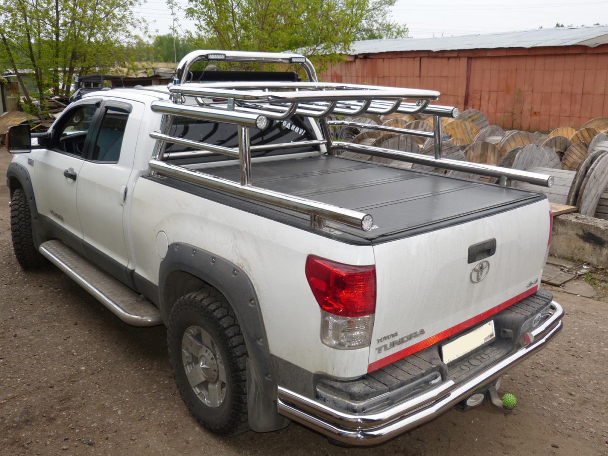

Всем доброго времени суток. Возник такой вопрос. У нас в городе кто-нибудь занимается изготовлением рам в кузов (шалаш)?
А/м Toyota Tundra 2010 года, кузов GSK5*.

Именно такое как на фото надо?

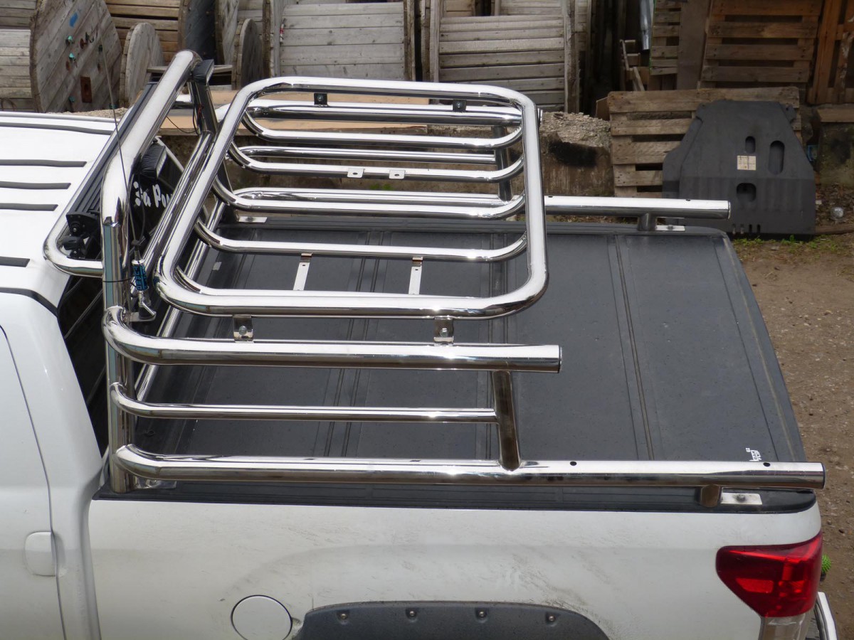

Да. Нужно узнать стоимость и время "крафта" D:

DSK-magadan, нужна тонкостенная труба (можно, конечно, водопроводную взять, но получится масса очень даже внушительная), которой в городе просто нет, отводы или хороший трубогиб. После чего изобретать, как это все соединить без станины, по сути нужно будет по хорошему сделать кондуктор, но кто будет заморачиваться из-за одной конструкции творить оный? Можно, конечно, прижать, обварить, возможно даже получится с первого раза.... Но - не должно получиться) По крайней мере красиво. После чего зачистка, грунтовка, краска (хромирование у нас вроде в городе есть, но цена?), порошковой окраски в городе нет. Ценник за работу среди магаданских мастеров, предполагаю, будет 10-15 тысяч просто за сварку... В самом лучшем случае, вообще - 20 и выше.
