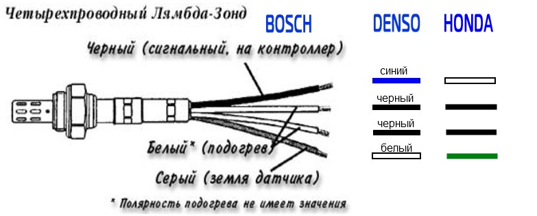

Господа имеется кислородный датчик, 4 провода на нем, два чёрных, один белый, один синий. Подскажите какой провод куда идёт?
сообщение 12.2.2016, 22:37
Engine, черные должны звониться тестером между собой и показать сопротивление в районе ом 10 , если да, то это подогрев. белый сигнальный, синий земля

Че то голова уже кипит, чёрные звонятся, сам догнал что прогрев, но вот с остальными.... Инет говорит белый сигнальный синий земля. Можно их как то вызвонить?

Незнаю поможет тебе или нет,но сам юзал эти данные при подключении,вроде работает cool.gif

Мне не жалко...
Пользуйтесь
И подогрев не в районе 10 Ом, а в пределах от 10 до 20 Ом
