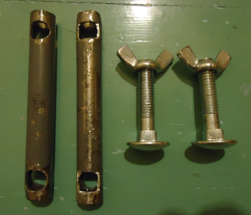

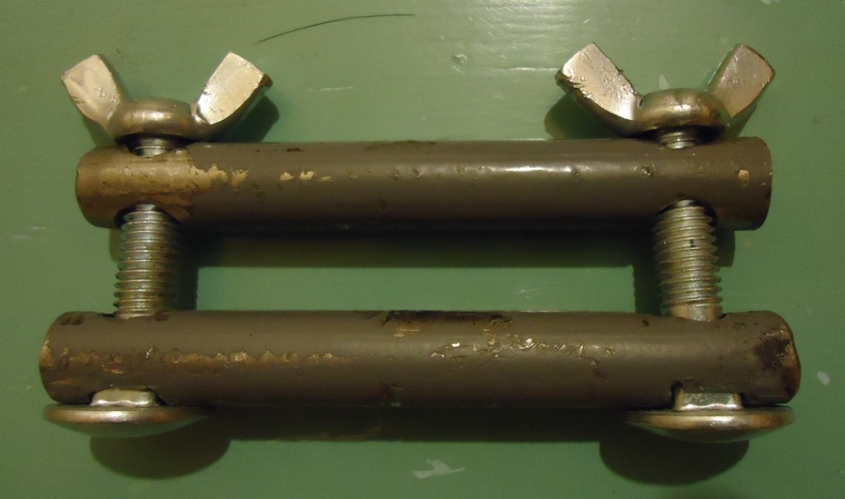

Недавно решил сделать профилактику суппортов (промывка, прочистка, смазка, замена резинок, покраска), опускать шланг с капающей жидкостью в бутылку а также другие методы затычек и стяжки шлангов проволокой мне не по душе, поэтому заранее решил купить "специальную струбцину для зажима шлангов". Объездив все существующие в нашем городе автомобильные и строительные магазины - ничего не нашёл, большинство продавцов-консультантов вообще не слышали о таком, а некоторые предлагали обычные пассатижи. С интернета заказывать долго, поэтому решил сделать сам - на всё про всё потратил час, вот что получилось:

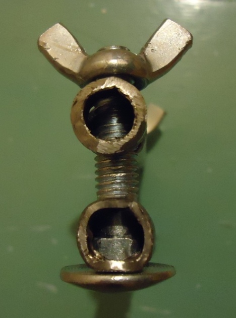

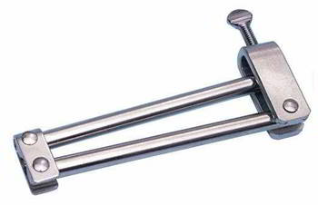

Данное устройство на отлично сжимает автомобильные шланги, очень удобное, при этом абсолютно не наносит вреда его структуре, единственное - при зажиме тормозных шлангов надо помогать крутить барашек пассатижами. Для изготовления нужно: 2 обрезка металлической трубки (трубы) и 2 мебельных болта с винтовой гайкой. Стоимость материалов для изготовления - 50 рублей. Ниже на фото - похожая по принципу заводская струбцина стоимостью - 600 рублей (в развитых городах).

Voldemar: проданными мною пассатижами с фиксацией - зажимать шланги категорически запрещено, потому как у них губки с зубцами. Ихнее предназначение совсем другое. Конечно можно подложить прокладки - но это лишний геморрой и потеря личного времени.

Voldemar: данная "хрень" размером меньше пачки сигарет. Указанные Вами пассатижи не у всех есть. Цель данной темы - ознакомить заинтересованных людей как можно сделать это самостоятельно и сэкономить ?-ую сумму денег, а также не навредить своими действиями.
Россия никогда не будет развитой страной, пока "особо грамотные" будут пользоваться "дедовскими" способами, а всё новое, совершенное и технологичное называть "дорогими игрушками" и "заморской хреновиной".

Voldemar: я не люблю изобретать колесо, если когда я искал - где-нибудь продавалось такое приспособление, то я б его купил за любые деньги. Поэтому изготовил не из удовольствия и далеко не из экономии, а дабы выйти из положения. Его принцип действия - соответствует заводскому "технологичному" инструменту, поэтому на "колхоз" далеко не похоже.

Шире мыслите. Да, может при ремонте в теплом гараже возможно и удобнее использовать пассатижи с фиксатором, но вот доехать с ними из поездки, когда необходимо заглушить тормозной шланг, у вас не получится, в виду их размера, и возможности разжатия при ударе и т.д. А вот с выше представленным фиксатором без боязни можно добраться до дома.

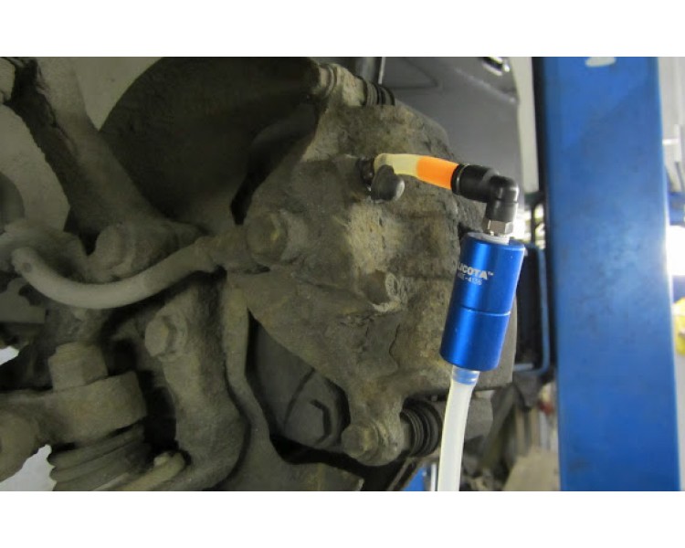

Гидр: кстати забыл, описанный Вами заводской клапан давным - давно выпускается соответствующими фирмами и даже продаётся в магазинах rolleyes.gif . Следите за прогрессом.
сообщение 3.7.2015, 2:46
Соответствуюшими - это какими же? В магазинах - это в каких же? Давным-давно - это как давно? Заводской - а что, продаётся незаводской? smile.gif
В Такспопарке продаётся наборчик под видом наборчика для прокачки, который представляет из себя трубочку и бутылёчек smile.gif за 300, мать его, рублей smile.gif я купился smile.gif в гараже при распаковке понял, что я наивная Маша smile.gif

Гидр: один из вариантов
Правда стоит он в разы больше, чем потратили Вы на бутылочку.
В наших магазинах - можно только колбасу с конфетами купить biggrin.gif , поэтому только заказывать или везти самому. У Нерусей эти устройства давно продаются, у нас - это ноу-хау.
