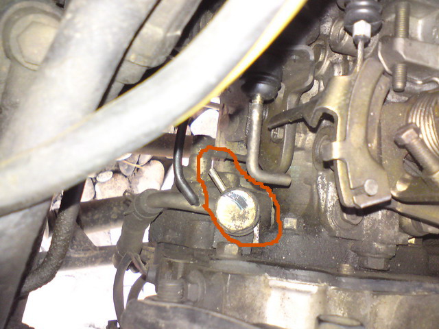

Уважаемые форумчане, кто знает подскажите:
машина н.-сафари Y60 TD42T обнаружил отвалившуюся резиновую трубку(шланг) длиной около 80 см. и сечением около 0,5 см.
визуальный осмотр двигателя навёл на мысль что ВОЗМОЖНО данный шланг надевался на металлическую трубку выходящую из головки болта(пробки) находящегося под винтом регулировки холостого хода, трубка с одной стороны была в масле с другой сухая и в пыли.(фото прилагается)
теперь значит вопросы:
1.если трубка соскочила оттуда то куда она идёт(куда одевается второй конец)?
2.она идёт без хомутов?
3.металлическая трубка из головки болта это не сапун?
4.если трубка не оттуда, то где ещё могла стоять ?
Заранее спасибо.

по всей видимости трубка именно оттуда. Хомутов на такие трубки не ставят, они должны одеваться с натягом, если легко туда-сюда ходит - обрежь обмягший кусок и натяни.
если под винтом регулировки ХХ, то это наводит на мысль, что трубка вакуумная и управляет оборотами, возможно прогрев и т.д.
отклонений и изменений в работе мотора не обнаружено?

В работе двигателя изменений никаких не ощущаю, а второй конец то куда одевается?
