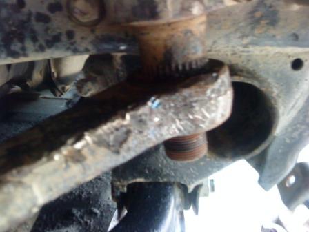

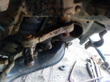

Вообщем решив перебрать немного ходовочку,пришлось как обычно разобрать её всю. НУ как бы разобрал всю без особых проблем,но столкнулся с такой проблемой. Не могу снять сошку вместе с рулевой шаровой(кстати она и послужила основной причиной железного побрякивания) .Купил в УЮТе съёмник,но он прямо быстро разлетелся(так как оказался китайский), я её уже и грел и лупил по ней со злости всё без толку и WD 40 заливал а ей ПО... . Подскажите как её ещё мона снять или у кого съёмник есть не китайский чтобы хватило мощей её сорвать. Не бесплатно конечно, отблагодарю!!!

- - Харя:)   я сбивал кувалдой..в итоге снял   22.6.2009, 16:46
- - usver   я тут кое где поспрашивал есть мнение что сошку на...   22.6.2009, 16:56
- - Deny   Цитата(usver @ 22.6.2009, 15:56) я тут ко...   22.6.2009, 18:47
- - Харя:)   Deny, а молоток приставить и кувалдой долбить..вот...   22.6.2009, 20:06
- - usver   в магазине форум новая сошка 1000 руб   23.6.2009, 12:34
- - Deny   Цитата(usver @ 23.6.2009, 11:34) в магази...   23.6.2009, 22:28
- - usver   к токарю по поводу таких вещей лично я никогда не ...   24.6.2009, 10:45
- - Deny   usver короче после долгого перекура(в связи с дома...   6.7.2009, 0:10
