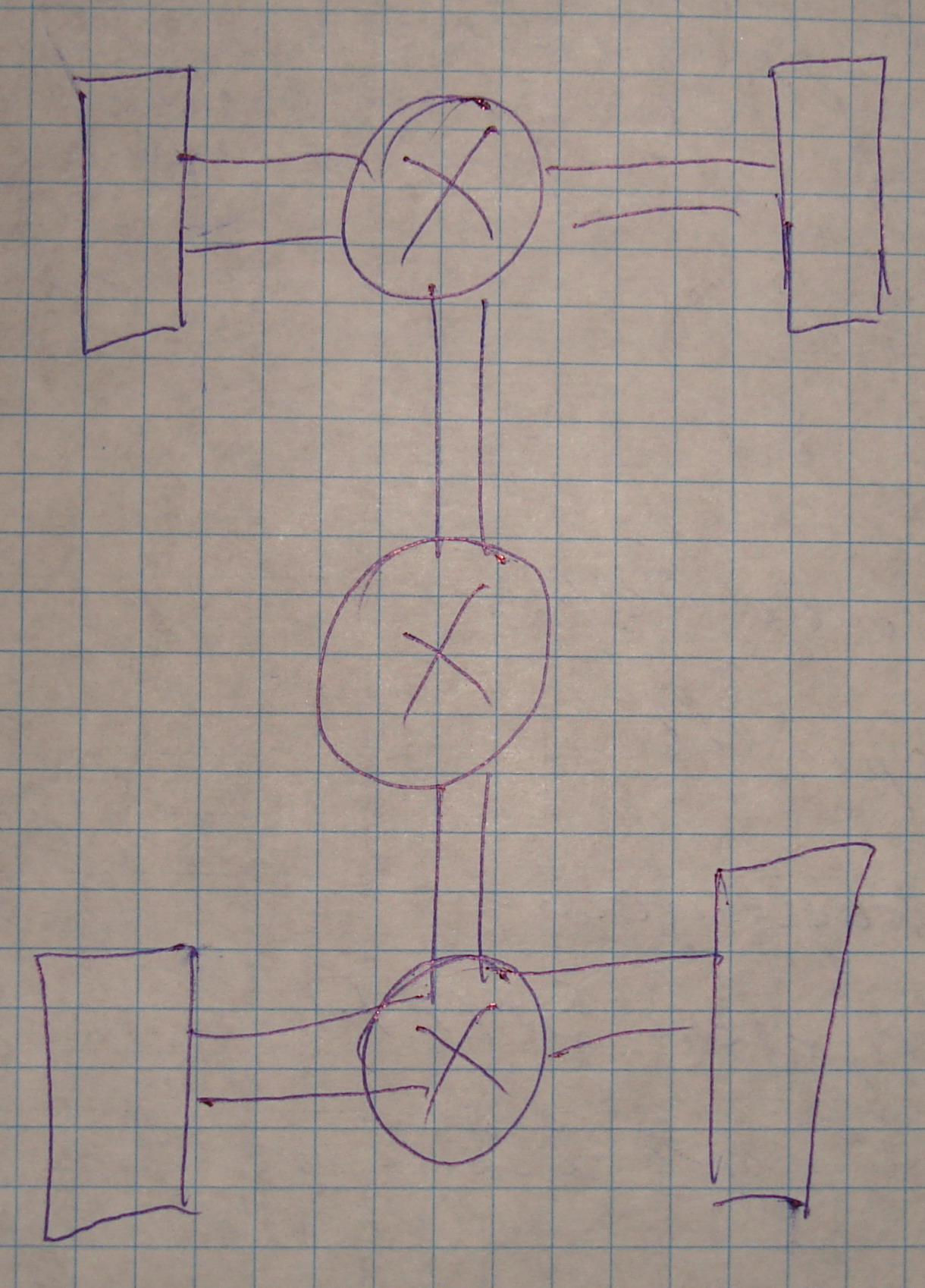

Машина Ниссан Санни 89 г., МКПП, 4WD Full-Time.
Проблема такая. Full-Time отключается и подключается рычажком прямо на раздатке. Если он выключен, то при плавном отпускании сцепления машина начинает дёргаться как припадочная, как будто диску сцепления хана. А если включен - всё нормально, трогание с места плавное, без рывков.
Как только сцепление полностью отпускается, рывки прекращаются, и машина идёт нормально (мелодично похрустывая приводами smile.gif )
По книжке я не смог разобраться, как осуществляется сам привод 4WD. Понял одно: вискомуфта стоит в дифференциале, установленном в коробке. Далее идёт раздатка, там какой-то странный дифф без шестерни собственно на коробке диффа, далее на задний мост ушёл кардан, задний мост уже с простым диффом.
Прилагаются картинки. Любые пояснения приму с радостью.
П.С. Не задал главный вопрос. Подозреваю, что дело не в сцеплении, а именно в приводе 4WD. Так это или нет? Вискомуфта виновата?
П.П.С. В книжке ни слова нет о механизме отключения Full-Time. Я скорблю. Книжка неправильная, но другого нет.

Так. Почитал в Инете. Общая схема Full-Time такова (см. рис.).
Теперь думаю. Нигде не могу найти инфу, как может отключаться задний привод.
Теперь курим так.
Если шестерню № 4, грубо говоря, отключить от привода кардана... то...
при попытке тронуться на ней нет нагрузки, и она пытается вращаться свободно... сателлиты главного диффа (№ 1) вращая её, пытаются со своим корпусом обойти вокруг шестерни, связанной с вискомуфтой. А она блокируется самой вискомуфтой относительно корпуса диффа...
...и как только она заблокировалась, крутящий момент пошёл на неё и следовательно, на дифф. переднего моста.
Вывод. Вискомуфте пиздец.

Если я отключил Full-Time, то вся нагрузка от двигателя тупо проходит только через вискомуфту!!!! Так ей жить нельзя, ё-маё! dash2.gif ohmy.gif
Всё понятно. Значит в такой схеме отключать Фултайм нельзя просто. Интересно, зачем тогда туда воткнули рычажок отключения?...

dissector, нет, я всё понял. Смотри, если задний привод отключить, то у межосевого диффа нет нагрузки на одной стороне, он пытается провернуться, и если бы вискомуфты не было, я вообще не мог бы тронуться с места. Это тоже самое, как на простом диффе вытащить одну полусь - дуте тупо вращаться корпус диффа, вторая полуось будет стоять на месте.
А тут вискомуфта.
Я ей газу, она блокирует, и я поехал. То есть я её насилую по полной в таком режиме. Может она так и должна, кстати, блокировать.
А когда 4 ВД включено как надо, есть нагрузка на обе стороны межосевого диффа.
П.С. Да вот так и можно отключить, рычажком. Вывешиваю заднее колесо - вращается свободно. Мост отключён. И работает - см. абзацем выше, как.
А вот зачем так сделали, ума не приложу.

Ну нет же! нет у меня блокировки, там вискомуфта роль блокирующего элемента выполняет. Ещё раз повторяю - отключаю, заднее колесо вывешенное крутится. Включаю - стопорится. Это не блокировка междиффа, это отключение моста.

сообщение 17.6.2009, 22:59
Так. Давайте таки разберёмся.
картинко №1 - ниссановкий Full-Time. Вискомуфта блокирует межосевой дифф.
картинко №2 - схема V-Flex. Вискомуфта стоит на приводе заднего моста.
картинко №3 - схема ATC. Электромеханическая муфта в заднем мосту.
картинко №4 - Full-Time от Тойоты. Вместо вискомуфты с картинки №1 тут - управляемая гидромеханическая муфта.
Пояснение к. У меня на раздатке рычажок. Переключаю - задний мост отрубается. Обратно - задний мост подрубается. Механически.

Блин, межколесные и межосевые КРЕСТИКОМ обозначены. Назначение разъяснить? Ну еще на винтиляторе стоит..
Блин у тебя картинки лучше. Но принцип .
Так они все автоматически при изменении разницы вращения и блокируют, рычаг причем?

все правильно,этим рычажком ты отрубаешь вискомуфту от межосевого дифф,поэтому и проверяй гипоидную передачу на зад мосту и в раздатке.dissector об этом и писал!!! Кстати,ты забыл написать,что этот "рычажок" находится не в салоне,а на раздатке под кузовом

сообщение 17.6.2009, 23:08
картинко №4 -ошибаеся.
70% крутяшео момента перед, 30%-зад.
вкл бл.диф. - 50*50 после пробуксовки.
если мне вынуть привода- надо нажимать - бл.авто диф. - иначе почти неедет
при снятии всего кардана(от подвесного) едит , но при бл.диф авто = лучше
вывод - при малой нагрузке на заднюю ось - трабл.
почему- да потому,что проблема в заднем "мосту"/

Подрубаем вискомуфту и задний мост подрубится только при разнице вращения передних и задних колес иначе зачем ставить вискомуфту, когда можно просто рычагом подрубить.
