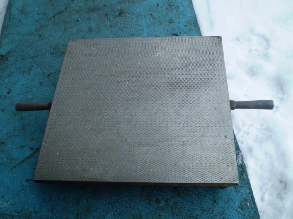

такая?
Вырасту стану джипом!!!!!
сообщение 3.4.2015, 21:56
Jumanji, возможно такая, только если речь об этой конкретной - я не совсем представил себе её размер. Я не перебираю соплями, но просто если она 30х30 см, то это для ГБЦ мало слишком, просто смысла нет.
сообщение 4.4.2015, 0:46
блин, это не тот регион.
попробуй на црс сайтах дать объявление, тока учти - она от 20 кг весит.
