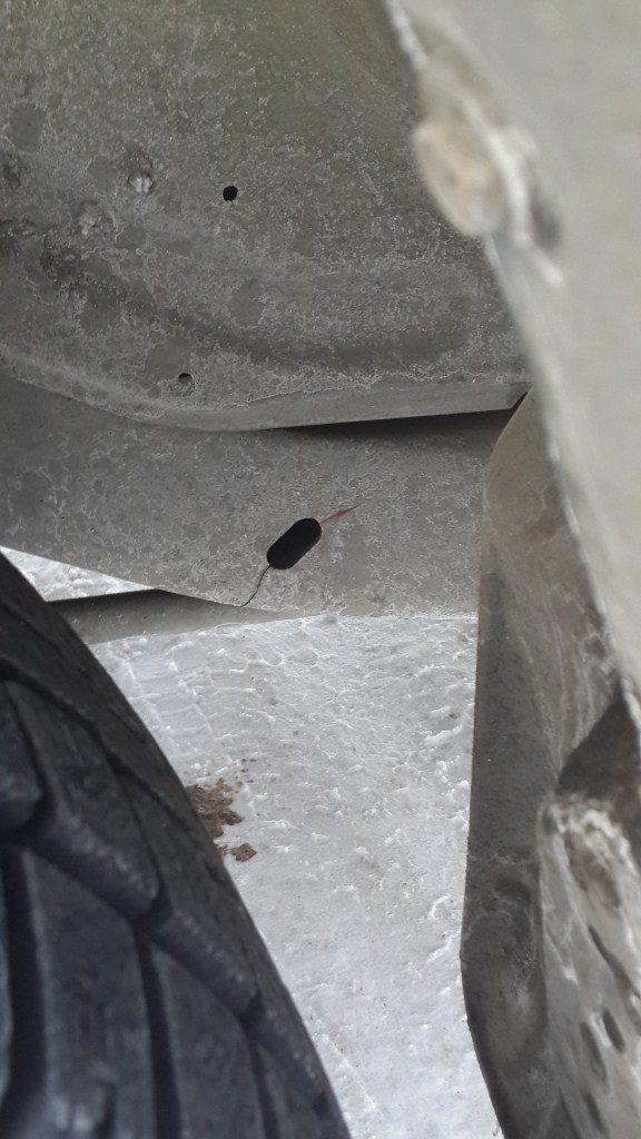

Dexter_kges Треснула рама 2.4.2015, 13:07
Дукат После того как заваришь раму забудь о техосмотре. 2.4.2015, 16:14
Kozmazzz Фиг знает в нескольких местах усиливал, ни разу во... 2.4.2015, 16:27
Начальник по трещене не вздумай давать варить.
нужно головас... 2.4.2015, 21:10
keribas 89004089399 денис 2.4.2015, 21:29
Kozmazzz Начальник, Вырезать кусок из рамы? Для чего? В кор... 3.4.2015, 11:24
Faust косынка, лучше с перформацией, по периметру швы ро... 3.4.2015, 11:40
Kozmazzz Тут одной косынкой не обойтись, снизу тоже трещина... 3.4.2015, 11:54
Дукат Оценочными критериями при контроле состояния рамы ... 3.4.2015, 12:02
shans2 Цитата(Dexter_kges @ 2.4.2015, 12:07) ...... 3.4.2015, 13:04![]() ![]() ![]() |
