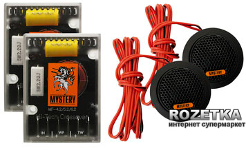

random, Динамики стоят в торпеде сверху или в коленках? Если второй вариант , то лучше компонентные выбрать , даже Mystery MF-4.2 цена вопроса 1950рубликов
random
сообщение 25.2.2015, 1:05
Сообщений: 53
Спасибо: 4
Авто: escudo 97'
sergeyart, в торпеде сверху.
вот только я без понятия что делать с этим
сообщение 25.2.2015, 1:49
это компонентная акустика
кроссовер(крайний с лева) прячется в дырки от штатных динамиков, штуки с оранжевыми проводами-писчалки их можно приклеить в углы стоек.
MF-SERIES -норм акустика .
