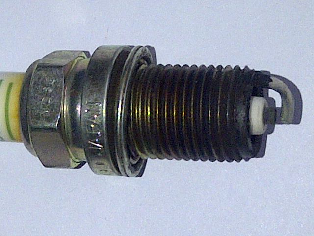

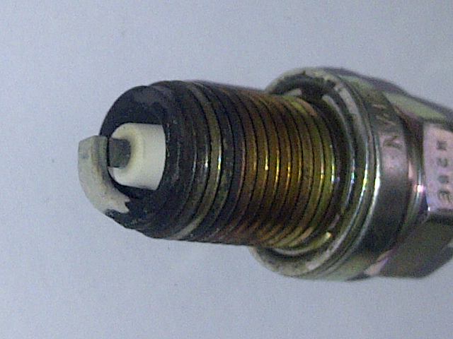

наблюдаю повышенный расход топлива.
сменил свечи и обратил внимание, что свеча в следах сажи и на электроде белый налёт
посоветуйте с чего начать ремонт, судя по состоянию свечей

- - Гидр   Свечки практически идеальны. Повышенный расход - ...   14.2.2015, 18:19

- - random   Цитата(Гидр @ 14.2.2015, 18:19) Свечки пр...   14.2.2015, 20:14
- - Гидр   Всё возможно. Белый и как бы пористый налёт может ...   14.2.2015, 21:08
- - dissector   Цитата(Гидр @ 14.2.2015, 20:08) На фото я...   14.2.2015, 23:50
- - prosto_alex123   Судя по фото предположу, что компрессия еще нормал...   15.2.2015, 1:03
