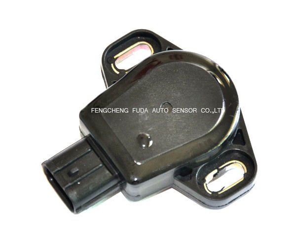

Я понял о чём ты говоришь. Этот клапан подаёт дополнительный воздух в обход заслонки, комп "играет" им и таким образом регулирует обороты ХХ. Если, допустим, он залип в закрытом состоянии, то весьма возможно, что двигатель не заведётся. Если он залип в закрытом состоянии, то по мере прогрева двигателя не будут падать обороты. Но: если двигатель уже работает, а ты нажимаешь на педаль газа и он глохнет - то этот клапан тут абсолютно не при чём.
На второй картинке датчик положения дросселя, стоит сбоку дроссельной заслонки. Проверяется тестером довольно легко, но я почему-то особо не грешу на него. Сообщение отредактировал Гидр - 13.2.2015, 19:18 -------------------- Разница других исполнителей, которые пытались перепеть эту песню, в том, что они поют как будто идут на войну, а Цой - будто вернулся оттуда.
