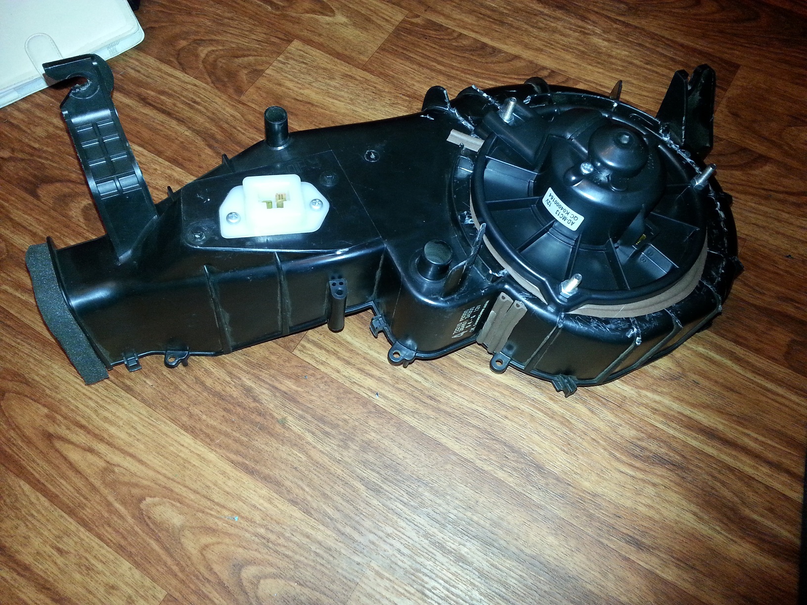

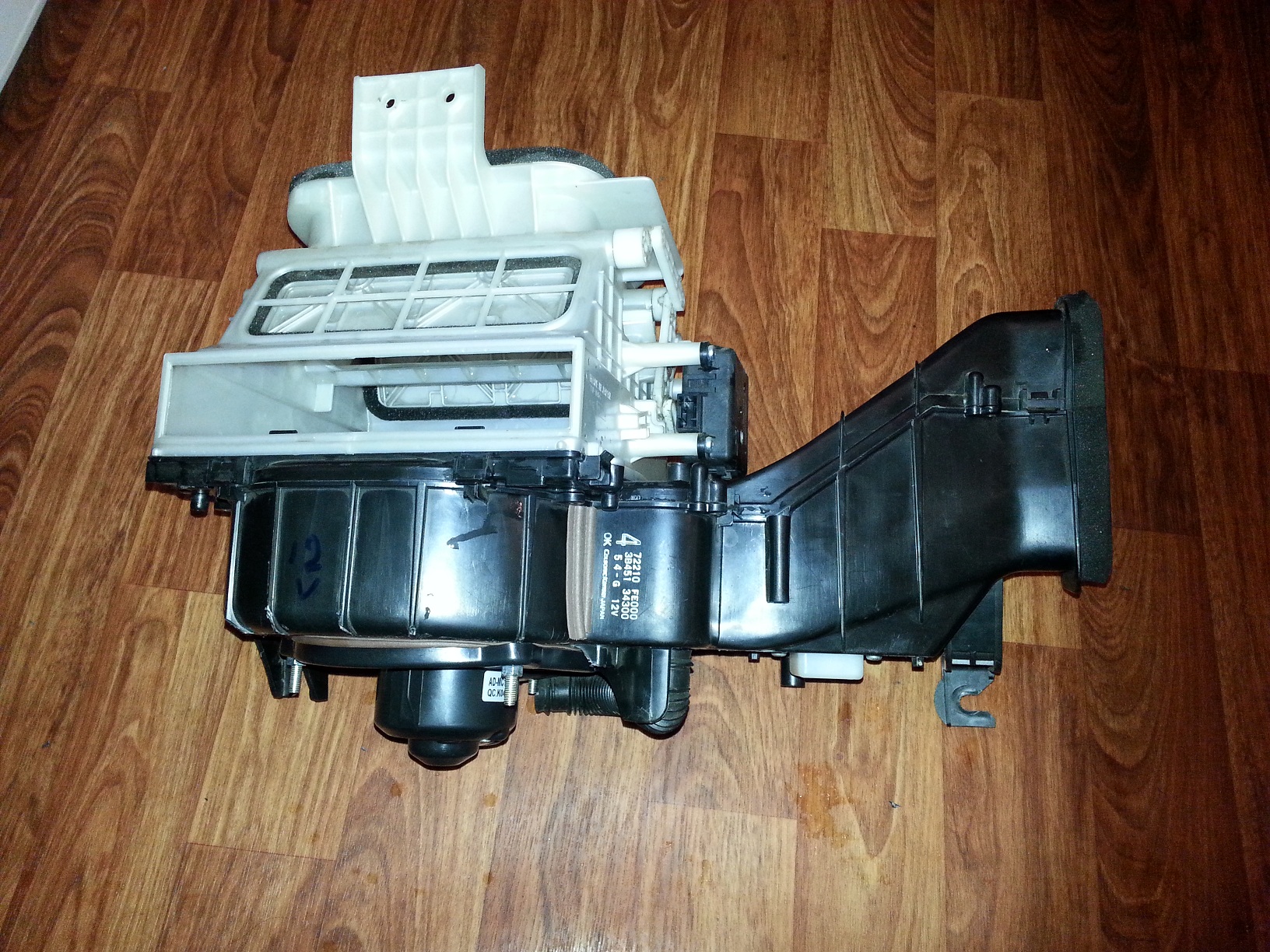

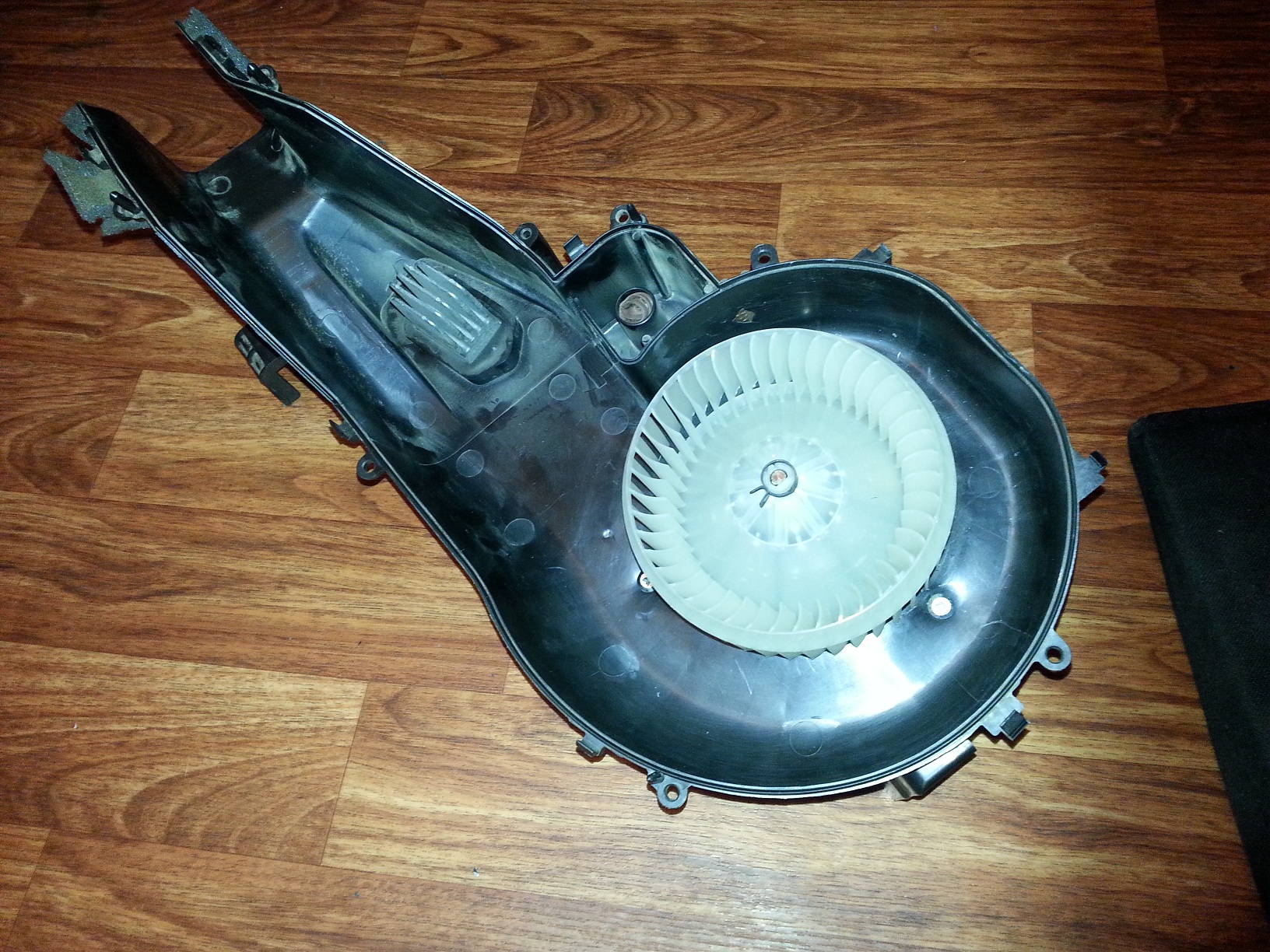

Поломался двигатель вентилятора печки. причина поломки выгорел коллектор, в магазине на заказ б\у стоит 8000, вышел из положения купил новый эл.двигатель от паджеро, честно говоря пришлось помучиться отрезал от родного корпуса посадочное место на эл.движок, с лицевой стороны срезал ребра жесткости, и в монтировал новый движок и вот что получилось.
Вот так я вышел из положения и обошлось все в 4000, зато новая печурка стоит biggrin.gif .
