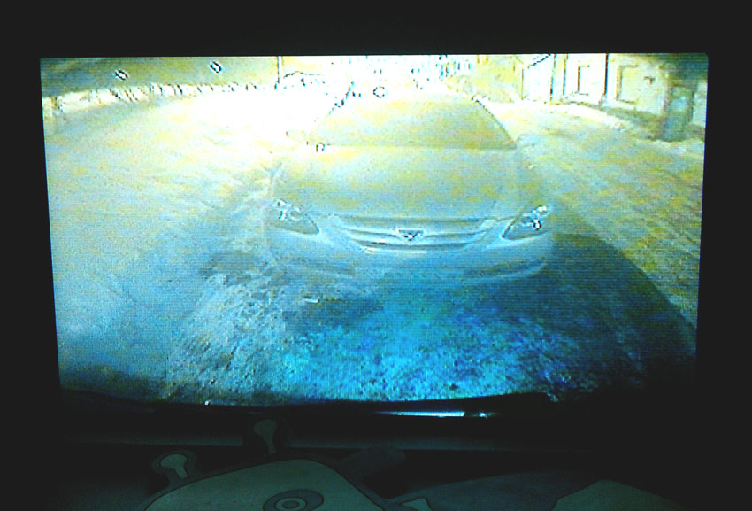

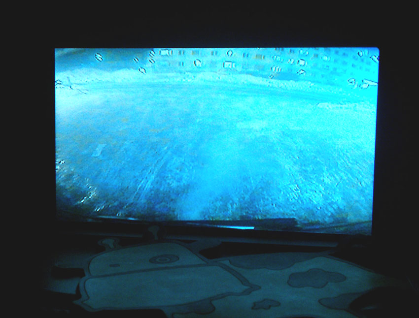

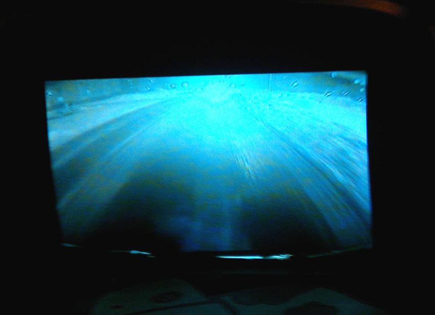

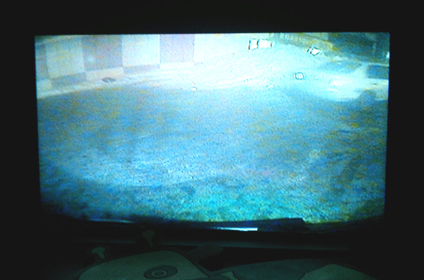

Но у меня стоял на другом авто регистратор ASV, само собой камера одна и на регистратор и на задний ход.... можно разводить на прямки, или через ёмкости (конденсаторы) 100мкФ.,,25V. но сигнал конечно пригасает...
А вообще удобно видеть где кончается бампер. потому, что могу подъехать к препятствию сзади до 5см., далее страшно уже...
Камера на телевизор всегда, а далее по желанию., поскольку не всегда нужна на задний ход. А ИНОГДА НАДО ПРОСТО ПОСМОТРЕТЬ.,, ну может мы буксируем кого, очень удобно. смотрим натяжку троса., и подгадываем ситуэйшн под светфор.. чтобы плавно и без рывков.., У меня всегда пашет камера....
фотки не очень, ехал домой нафотал.., но наверно надо камеру раз в месяц протирать., потому такая картина. но обзор понятен.....
Кстати это не сложно, всё равно осматриваеш авто ., утром после стоянки- вечером например. пальцем по камере провёл и чистая...
Повторюсь достаточно раз в месяц., в городском цикле.
Хотел сфотать камеру., но чёто забыл.. тащил много домой, и забыл
