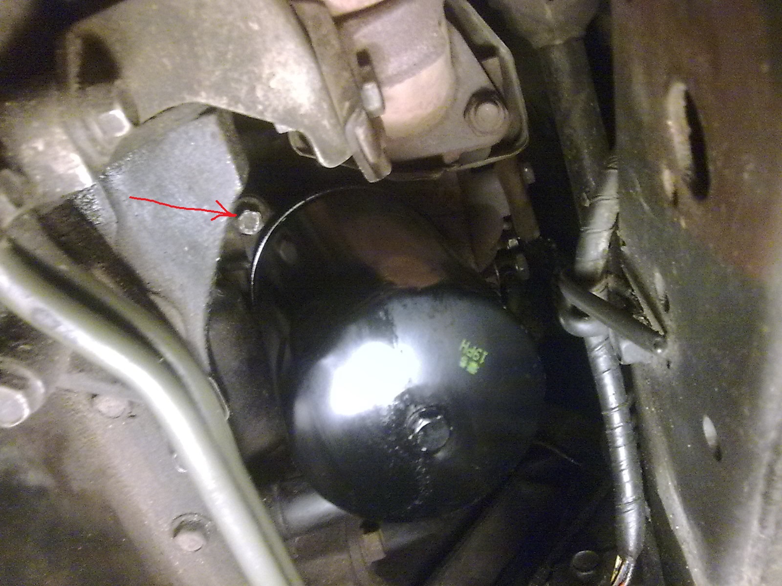

igor_kov
сообщение 10.1.2015, 18:50
Сообщений: 130
Спасибо: 7
Авто: Mitsubishi Padjero
Цитата(nikolson @ 9.1.2015, 21:17) *
Правильно пишут, возле маслянного фильтра, если это Паджеро
Смотри между фильтром и коробкой
Она вплотную к фильтру
Когда открутишь, жижа может не потеч, возьми электродом или отверткой раскавыряй отверстие.
Вот это??? Если да то как открутить чтоб не сорвать?
сообщение 10.1.2015, 18:53
не сорвать что? головкой с удлинителем не подлезешь разве?
Сообщение отредактировал GOLLANDEC - 10.1.2015, 22:46
Спасибо! — igor_kov
nikolson
сообщение 10.1.2015, 19:06
Сообщений: 100
Спасибо: 48
Авто: escudo 1994, pajero 1994.
Все верно, это она и есть. Головкой с удлинителем.
Спасибо! — igor_kov
igor_kov
сообщение 10.1.2015, 21:33
Сообщений: 130
Спасибо: 7
Не поддается...Завтра пойду брызгать WD и...
