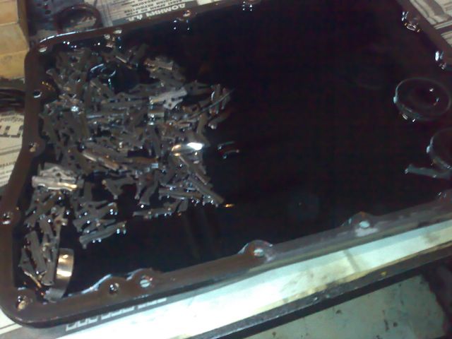

Вот чем обернулась неправильная замена масла в кпп.То,что лежит в поддоне было когда-то ремнём.Это конкретно с Примеры.Соимость ремонта будет в пределах 60-65т.руб.

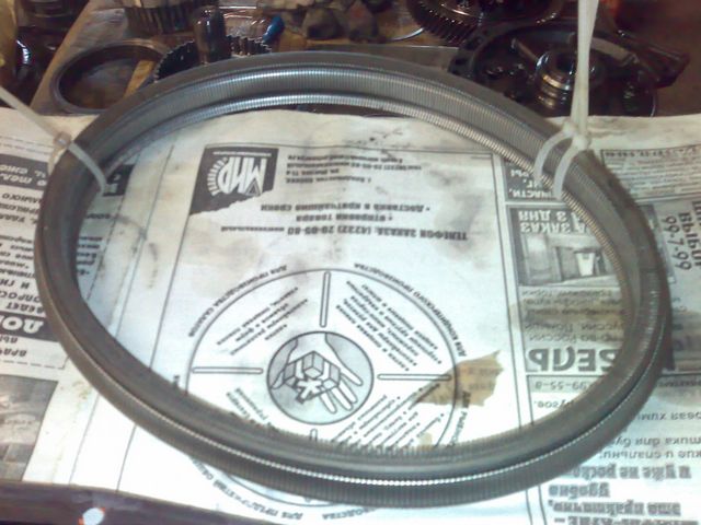

такой ремень должен быть
а здесь он высыпался в поддон
этоже происходит при несвоевременной замене масла,когда оно теряет свои свойства.
делайте выводы господа
такой ремень должен быть[attachment=21845:Ремень_вариатора.jpg]
а здесь он высыпался в поддон[attachment=21846:Поддон.jpg]
да ужас! господа меняйте все технологические жидкости вовремя и соблюдая все требования технологов автопроизводителя.
иначе ...

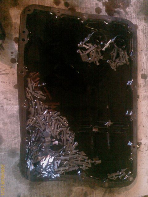

хозяин примеры(фотки в начале темы) заказал контрактную коробку со Владика,не знаю через кого.естественно,перед установкой сняли поддон проверить........
blink.gif тоже самое,что и в его старой коробке.вот он "кот в мешке"
