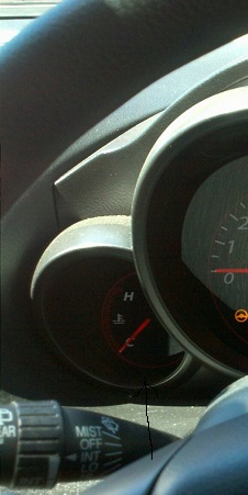

подскажете может ли на хонде из за крышки радиатора падать температура двигателя , точнее не догревается двигатель , стрелка на одно деление ниже середины , и расход большой сильно , сканер показал что все хорошо .
поменял термостат на новый по каталогу 78градусов и стоял такой же.
свечи фильтра поменял,
расход составляет 21 литр на сотку (дом_работа_работа_дом) при морозе -18 и при автономном подогреве двигателя.
радиатор закрыт , двигатель накрыт.
мотор D17A

- - Polosatiy_MooH   у меня на ходе тоже стрелка температуры чудила. Ск...   30.12.2014, 11:05

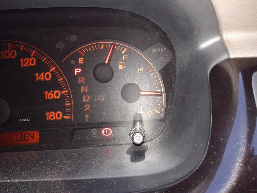

- - SEAMAN   Датчик температуры, такой стоит?   30.12.2014, 14:58
- - _мастер_по_изг._ключей_   вот такая температура у меня с термостатом 78 гра...   30.12.2014, 15:16

- - SEAMAN   Я панельку показал от аэрвэйва своего, нормальная ...   30.12.2014, 16:37

- - Денис49   нормальный темпер на фото. у меня на всех хондах т...   30.12.2014, 19:34
