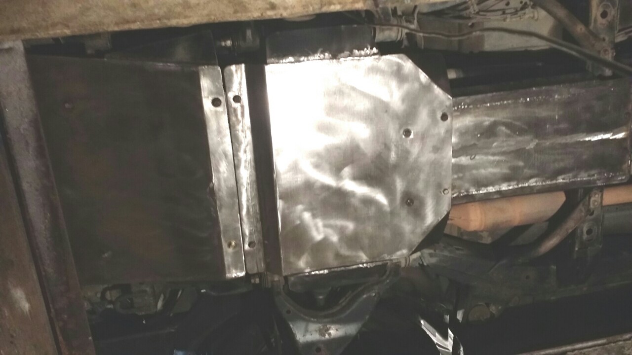

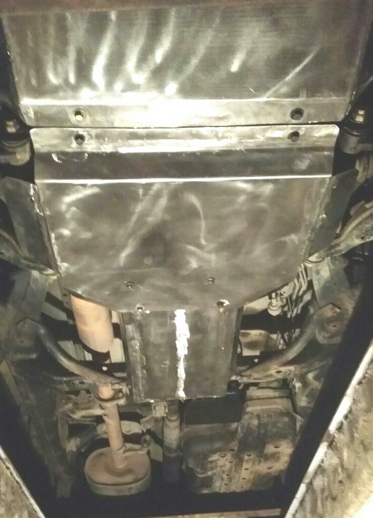

По случаю достался лист нержавейки 2'5мм толщиной. Купил сварочный инвертор, электродов по нержавейке, и за неделю сделал защиту по Шерифовским фоткам.

custo, а гнули чем?

custo, а гнули чем?
Делал надрез болгаркой, потом гнул и проваривал инвертором.

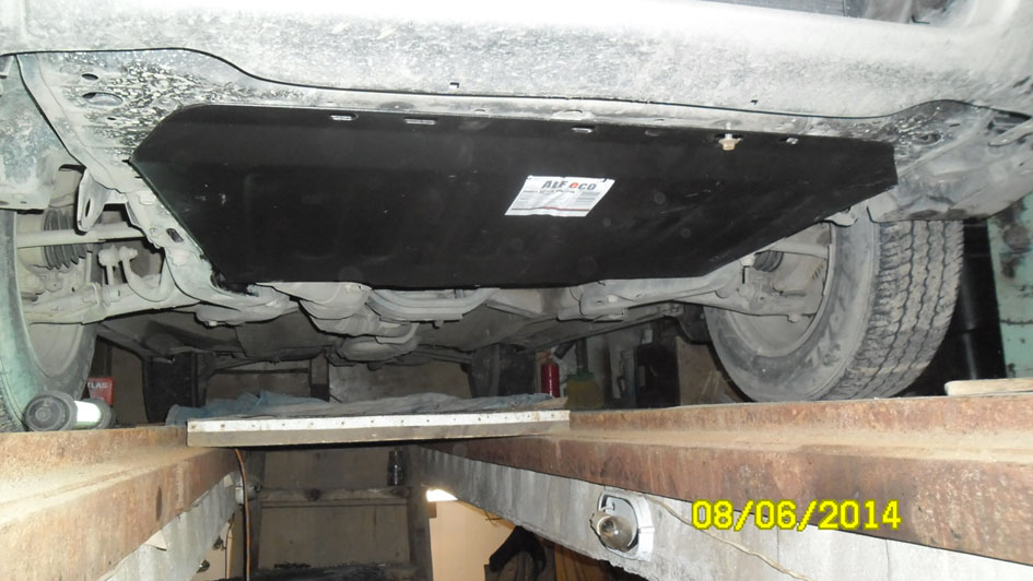

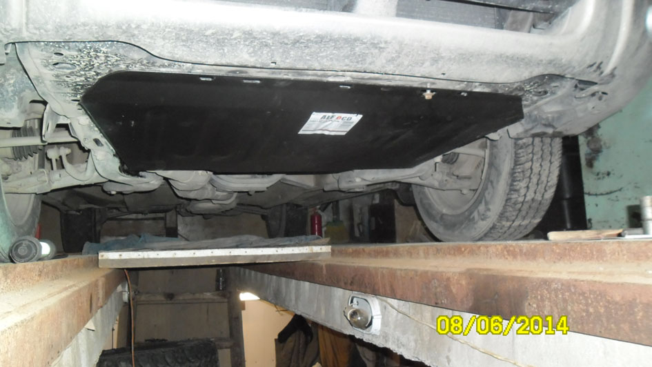

А мне понравилась Эльфека ..., и цена была нормуль..,
Вот шериф не понравилась.., во первых она очень тяжёлая., и мощьная.., короче стрелять по ней из танка можно.., + к тому я не тот крепкий парень. который будет её одной рукой держать, а другой гайки наживлять..., при каждой смене масла например....
Короче поставил себе и доволен
правда пришлось гайки наварить в месле крепежа спереди.,, скошеные, ну так просто она плотнее садица и болты можно крепче затянуть..., а ну и сзади прямо на выхлопную садилась., видно под турбу задумано.., резанул вдоль, и развёл малость.., получилось красиво...
