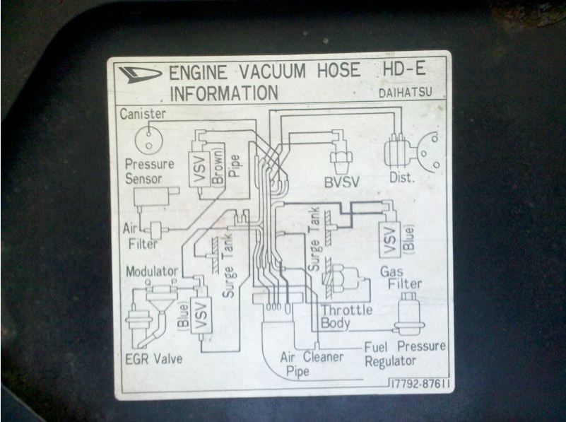

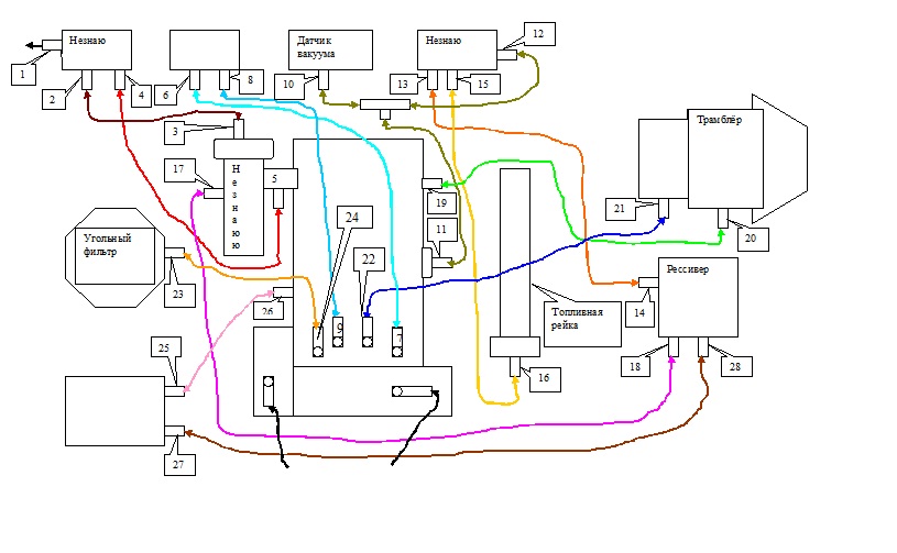

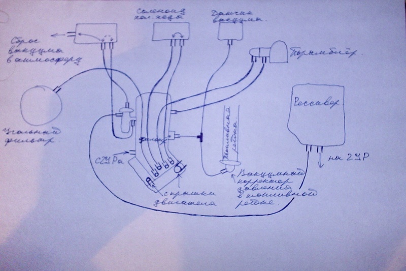

- - dissector   имеем - дайхатсу рокки d-300 мотор HD-E, после зап...   7.3.2013, 0:11
- - dissector   по ходу - надежный аппарат. - не верю!!...   7.3.2013, 1:02
- - Форанер   вот патрубки   7.3.2013, 1:51
- - motk   Форанер, А че это за двигатель?   7.3.2013, 1:57
- - Форанер   Цитата(motk @ 7.3.2013, 1:57) Форанер, А ...   7.3.2013, 2:14
- - motk   Однажды имел дело с Роки, но там другой движек был...   7.3.2013, 2:19
- - Форанер   Цитата(motk @ 7.3.2013, 2:19) Однажды име...   7.3.2013, 2:28
- - Faust   плюс еще два литра туборга и креветок за подсказку...   7.3.2013, 8:25
- - Faust   И тут схема вакуума отличается.. по рисунку кажетс...   7.3.2013, 8:45
