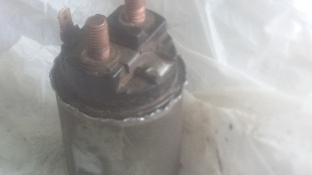

что понадобится: паяльник, отвертка плоская, плоскогубцы, маталок, напильник
1. снимаем стартер, отсоединяем втягивающее

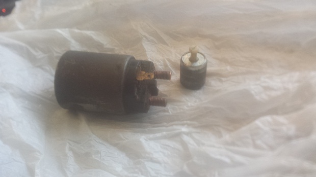

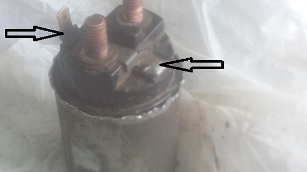

2. развальцовываем отверткой
3. выпаиваем контакты

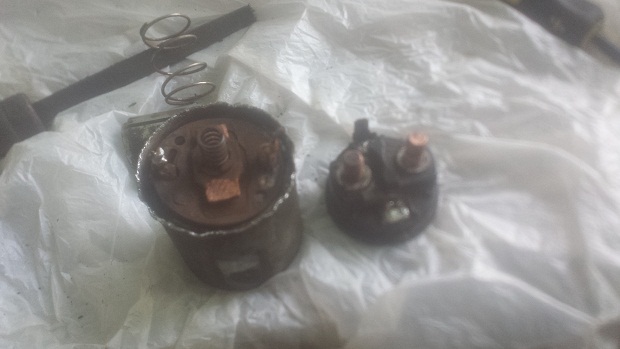

4. отсоединяем заднюю крышку

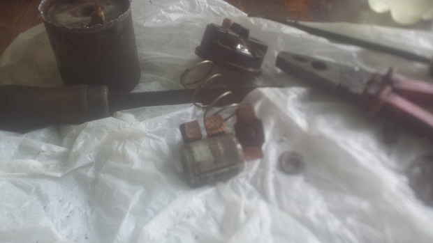

5. плоскогубцами откручиваем окуратно по резьбе стопорные шайбы
6. разбираем все остальное, и зачищаем контакты, медную пластину переворачиваем
7. собираем
