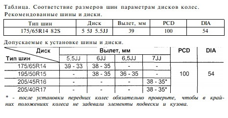

сообщение 23.8.2015, 20:08
Цитата(dissector @ 28.5.2009, 20:49) *
6. малые колесные арки(колесы большие -несветят)
чёй-та, 205х40х17 встают, куда уж больше для Кузмича
Сообщение отредактировал Торонага - 23.8.2015, 20:10
сообщение 23.8.2015, 23:54
