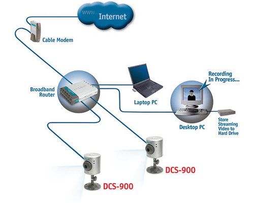

Работал только с одним типом веб-камер непосредственно, это D-Link DCS-900 и настраивал удаленно (не занимался монтажом, только ручки крутил) еще одним D-Linkом в красивой полусфере. Кроме этого, на сайте armo.ru есть хорошие веб-камеры Axis, но они стоят 200 евро.
Камеры имеют веб-интерфейс (не надо ставить софт, достаточно натравить бразуер на адрес веб-камеры), позволяют ставить их на любое удаление (до 150-200 м) от компьютера. Немножко размахиваний паяльником, и питание можно подводить по тому же кабелю, что и данные (UTP 5e). Если поставить на комп специализированный софт, то доступна запись на винт по таймеру, по движению (чувствительность настраивается), есть камеры с инфракрасной подсветкой (дороже), есть камеры специально для ночного режима работы (еще дороже).
Но я так и не смог заставить эту камеру записывать видео в файл. Какие-то глюки с кодеками, очевидно. Танцы с бубном не помогли sad.gif
Можно ли использовать как дополнительное средство фиксации негодяев? Вполне. Но при низком освещении очень много шумов, возможно при отсутствии света во дворе нет никакого смысла в обычной камере.
