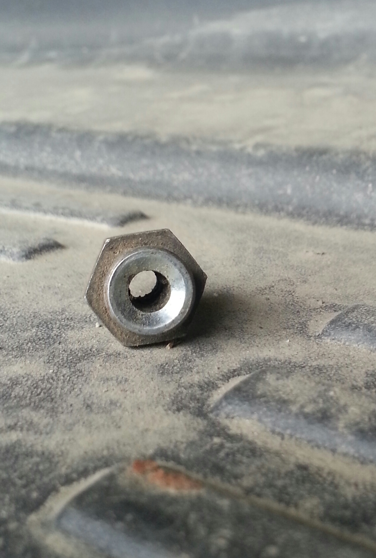

Открутил вчера пробку куда масло лить, уровень примерно на 3-4 мм ниже отверстия, также выкрутил сапун полностью был забит грязью, когда отчистил внутри сплошное отверстие, что меня удивило, разве в сапуне не должно быть какойнибуть резиночки?
вот
