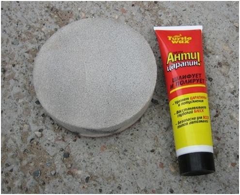

Полировка фар – Тюбик «Антицарапин». Изготовитель TurtleWax (Черепашка). Ручная полировка, машинкой - опасно, можно пластик сжечь. Способ полировки - нанести полироль, подождал пока подсохнет и полировать.

selp сам пробовал??? какой результат??? на пластике возновном надо разводы на пластике убрать
