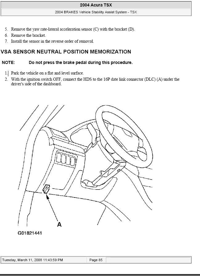

1. Выключаем зажигание.
2. Находим DLC, и 9 pin в нём коротим на массу
3. Включаем зажигание
4. Ждём пока потухнет VSA
5. После того как лампа VSA потухла давим VSA OFF на панели.
6. Ждём пока загорится VSA и опять давим VSA OFF
7. Лампа на панели должна заморгать, и только после того как лампа проморгается, можно выключать зажигание и доставать перемычкуSmile
Пробовал так? Это все что , пока нашел. А насчет высказываний о "фуфловости " Сканера Карман, я тебе так скажу, невозможно полноценно охватить все машины разных производителей одним мультимарочным сканером. Брать сканеры дилерского уровня на все марки - экономически нецелесообразно в нашем городе. Так что Карман скан - наиболее приемлемое решение из бюджетных вариантов. Ты со своей проблемой единичного характера - коммерческого интереса не представляешь :-) , извини. И насчет нормальных диагностов я бы тоже осторожнее высказывался. Как ты себе его представляешь, нормального диагноста? Он что по твоему должен знать наизусть процедуры инициализации всех датчиков и исполнительных механизмов, на сотнях автомобилей разных производителей? Тогда с уверенностью тебе отвечу - таких нет. Я ведь говорил , тебе нужен TSB на твою машину, ты пробовал искать?

HONDA VSA Neutral Position Memorization Procedure:
Вот еще для изучения тебе. Чтобы приблизительно представлял себе обьем информации, с которой приходится иметь дело нормальному диагносту.
Наверное ,все же , удачность решения твоей проблемы напрямую зависит от суммы, с которой ты готов расстаться :-) , шутка.

Как это проявляется:
Сразу после сброса ошибок и повторного запуска на панеле приборов загорается и не тухнет оранжевый треугольник с восклицательным знаком. Когда VSA работает нормально он не горит, а только моргает в случае срабатывания антибукса или системы курсовой устойчивости.
Далее если начать движение, то через какое-то время треугольник тухнет и загорается лампа VSA. Причем пока горит треугольник работает ABS и антибукс, как только загорается VSA - работает только ABS. Если заглушить двигатель и снова завести опять загорается треугольник и т.д.
Теперь про мой случай (и для тех кто уже совершил ЭТО smile.gif)). Прочитав о самодиагностике, решил считать ошибки. Всё было в норме кроме ABS, он выдал несколько ошибок, при этом ABS работала идеально, решил стереть, выполнил всю процедуру и на тебе - отрубается VSA. Сначала в форуме вообще сказали что сгорел блок управления VSA который стоит около 20 тыр, потом выяснилось что загвоздка программного характера. Начал искать инфу по этой проблеме в надежде найти подобную процедуру для обнуления VSA. Пока искал обнаружилось что такое было еще у нескольких экспериментаторов. Процедуру найти никто не смог (даже пытались общаться с японскими и американскими друзьями). Выход один стирать ошибку сканером.
Я как раз в это время собирал схему для подключения ноутбука к ECU, надеялся с помощью компа обнулить ошибку. Но ни одна программа не смогла обнаружить этот трабл, хотя так оно и должно было быть, система VSA чисто хондовская замутка и возможно что ошибки этой системы не выдаются в K-Line.
Зима мля в этом году шибко холодная выдалась, машиной некогда было заниматься, поэтому отложил этот трабл до потепления. Зима прошла, настало лето - спасибо Путину за это smile.gif)
На этой неделе обратился в Санмастер. У них фирменных хондовский PGM сканнер. Да кучи решил и электрорейку откалибровать (но об этом ниже)
Приехал, 5 минут работы, и счастье - всё работает как часы. Обошлось мне это всего в 467 рублей. У них там нормочас 850 рублей. А на работу со сканером заложено 0.55 нчас.
Теперь про электрорейку:
Уже при покупке своего аккордеона, у меня была трабла, в левую сторону руль крутился тяжелее, чем в правую, причем разница была очень ощутима. Хондолюбам объяснять не надо. Когда прокатишься на аккорде, на такую мелочь уже не смотришь. В общем машину была куплена.
Постепенно началось устранение разных неприятных мелочей, дошло дело и до электрорейки. При правильном схождении и верной геометрии подвески машину постоянно уводило вправо. Если поддомкратить перед машины и завести - руль из среднего положения самопроизвольно крутился вправо до упора. Проблема в неверно установленном нейтральном положении усилителя и ошибках EPS. Еще по осени на хондомоторе нашел как сбросить ошибки и откалибровать рейку на новое положение. Попробовал - лампа EPS отмаргивает окончание процедуры калибровки, всё чин-чинарем, а по факту калибровка не происходит - фуй. Так и сяк попробовал, тут работы стало завались, в общем решил отложить до лучшим времен. Недавно снова эта тема поднималась. Решил еще попробовать. В этот раз вообще EPS отказалась входить в режим сброса ошибок, т.е. после закорачивания перемычкой и включения зажигания лампа не моргала, а горела постоянно. Решение проблемы решил совместить с лечением VSA на Сан Мастер'е. Ценник точно такой же. Проблему махом решили.
Пообщался с мастером, он рассказал следующее. В рейке стоит Locate Sensor, который отслеживает положение рейки и передает эти данные в блок управления EPS. Т.е. если колеса установлены прямо он должен передавать значение: среднее положение руля - усиления нет, если повернуть колеса к примеру влево, он указывает что началось вращение руля влево и требуется усиление влево и т.д. Проблема в том, что со временем из-за износа датчик смещается, причем технологически это происходит так что блоку EPS кажется что водитель повернул колеса вправо. Сканнером блоку задается новое положение датчика, в котором он выдает нейтральное положение.
Результаты:
Усилие вращения в обе стороны одинаково, в среднем положении руль налился приятной тяжестью - бросаешь баранку и подруливание не требуется, авто идет прямо как по рельсам, при входе в поворот лучше стало чувствоваться возвратное усилие. Ощущения от рулежки - одно удовольствие. В общем слов нет, одни слюни.
Заметил еще одну вещь, чем на больший угол повернуть колеса, тем легче вращать руль. Т.е. характеристика усиления прогрессивная в зависимости от угла поворота.
Вот так вот. Может кому мои изыскания пригодятся. Будут у кого вопросы, пишите - всем отвечу.
Всем удачи на дорогах, и любите свои ХОНДЫ !!!

К слову о Carman`е. Я нашел как при помощи этого сканера вылечили VSA, хотя на мой взгляд это скорее баг чем фича.
Я думаю Вам, многоуважаемый диагност это возможно будет полезно в дальнейшей работе.
Наступил на те же грабли...
Заехал, сбросили ошибки с ABS и все... VSA отказалась работать.
Нашел этот форум. Прочитал и призадумался. Начал искать такой сканер в Чите, но увы - нет такого. Создал свою тему тут ссылка доступна только зарегистрированным и как оказалась не все потеряно.
СТО в Чите на Кирова 51А. Рулит!
К сожалению хондовского сканера не оказались, хотя обещали, но мужик с мозгами там есть.
Сканер универсальный (помоему CARMAN) со свежей прошивкой за IIIкв 2007г.
В общем, как он там только не колдовал, вставал,садился, заводил, глушил - ничего не получалось. Созвонился с колегами из Хабаровска, там ему сказали что нужно так и так, а он в ответ - мол так и делаю, но ничего не получается...
Сканер не видет систему.
Постояли, подумали... Я ему говорю - мол может нужно с горящей надписью VSA попробовать...
Поехал прокатиться чтоб надпись зажглась. Приехал (не глушу двигатель) подключили сканер - не видет су.. и все. Он повторно делает сброс по всей системе (не видя VSA) - треугольник моргнул три раза и горит дальше. Сканер чето пиликнул - мужик сказал уф-ф-ф,.. ну что глушем!?. Заглушили. Помолились. Включили зажигание - и о чудо! треугольник потух!!!
Для подтверждения результата прокатился пару кварталов, по шлифовал - обороты сбрасывает, догнал тролейбус - о критической дистанции предупреждает.
Ура! Заработало!
В итоге:
1 - Ошибки с VSA МОЖНО снять с помощью универсального сканера.
2 - В сканере должна быть свежая прошивка.
3 - Процедуру сброса ошибок нужно обязательно проводить на заведенном автомобиле и обязательно при горящей надписи VSA (после сообщения бортового компьютера об отключении VSA).
4 - Естественно нужно все это делать в приличном сервисе (не в гараже за складом).
5 - Все это удовольствие, с шаманом и его чудо-барабаном, с мольбами и катанием во круг квартала, обошлось в 1'200 руб.
