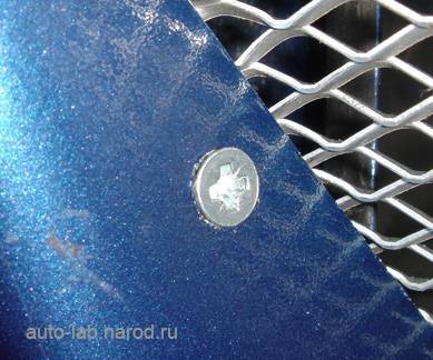

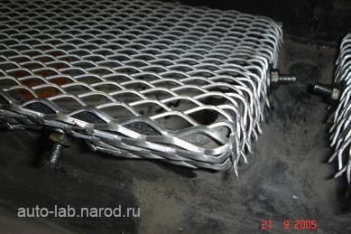

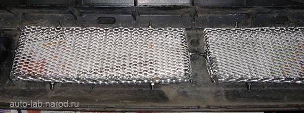

Для изготовления защиты с внутренней стороны бампера, приобрел на авторынке алюминиевую сетку за 250 рублей. Снял бампер и ножницами по металлу, вырезал из сетки два прямоугольника по форме внутренней части отверстий воздухозаборника бампера, размером немного больше, чтобы можно было края сетки загнуть для закрепления.
Каждую сетку закрепил на шесть болтиков с гаечками, диаметром 4 мм.
С наружней стороны шляпки болтиков аккуратно замазал краской в цвет машины.

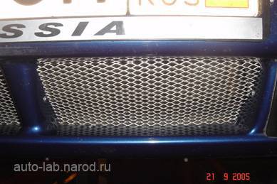

Вот так было от завода.
Теперь радиатор защищен от повреждений.

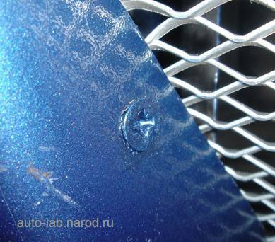

А вот так выглядит сетка через полгода эксплуатации.
