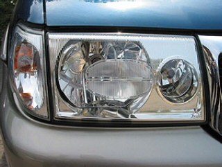

Чет я заметил много машин ездит на фарах наклеены какието вытянутые треугольники может кто  что знает об этом ?
Goblin
сообщение 3.4.2008, 23:59
Сообщений: 3092
Спасибо: 1625
знает знает...
Вроде как эта наклейка помогает избежать ослепления встречных на японских автомобилях.. что дает возможность опять таки вроде как пройти техосомтр
Имхо - что то сомнения меня берут по правильности сего утверждения - но некоторые клеют.. %)

если быть точным, то эти черные треугольники перекрывают свет от секторов отражателей, которые светят по-японски. В общем с 01.01.2008 нельзя пройти инструментальный осмотр и получить талон ТО если световой пучок фар светит неправильно, т.е. не правостороннего движения, а для левостороннего. так что выбор: либо менять фары на стандартные для левого руля - правостороннего движения, либо клеить треугольники на фары, либо демониторовать фары и вручную перекрывать свет на нежных секторах, последнее оптимально по цене и качеству
ЗЫ клеют их за 200р. на том же СТО машиностроитель, заплатил, приклеили, фары засветили правильно - вперед за талоном ТО

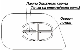

УСТАНОВКА СВЕТОКОРРЕКТОРА:
Установка светокорректора для праворульных автомобилей чрезвычайно проста и под силу любому, даже начинающему автолюбителю. Производить установку следует в темное время суток, расположив машину перед стеной на расстоянии 2-3метра. Визуально на стене формируется горизонтальная полоса света, от которой влево-вверх под углом примерно 15% формируется еще один луч (он-то и ослепляет встречных водителей). Размещая "светокорректор" на фаре убедитесь, что этого луч полностью исчезает. Обратите внимание, что наклейка имеет маркировку. При установке " RHD " должно быть вверху. При необходимости можно отделять любые из 4-х секторов, которые составляют "Светокорректор":
Рис. 1 Обычная фара
Установка светокорректора на "водительскую" фару: Встаньте лицом к "водительской" фаре. Расположите светокорректор строго над клиновидным узором на фаре (покрывая его), расположенном слева-снизу от лампы ближнего света, так как показано на рисунке. Если клиновидный узор на фаре не просматривается, то расположите светокорректор снизу-слева от лампы ближнего света
Рис. 2 "Хрустальная" фара
Установка светокорректора на "водительскую" фару: Встаньте лицом к "водительской" фаре. Расположите светокорректор так чтобы центр лампы ближнего света (или точки на стекле фары) был строго посредине левой части светокорректора и чтобы осевые линии фары и светокорректора совпали.
