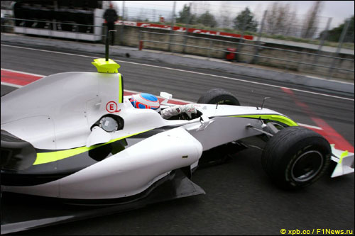

Honda Racing, возродилась в виде Brawn GP – после долгой неопределенности и обкатки, проведенной вдали от посторонних глаз . Учитывая, что в последние годы Honda не отличалась скоростью, новая машина на первых же тестах поехала на удивление быстро.
BGP 001 выглядит очень аккуратно, в ней воплощено немало уникальных технических решений, позитивно влияющих на ее скорость, например, передняя подвеска остроумной конструкции, дефлекторы, напоминающие «снежный плуг», и весьма сложный диффузор. Не будем забывать, что на машине нет KERS, и это позволяет добиться оптимальной развесовки шасси.
Теперь команда принадлежит Россу Брауну, но эта машина была разработана инженерами Honda, только теперь она называется иначе, и на ней стоит другой двигатель. Работа над проектом началась еще 15 месяцев назад и была фактически завершена, когда команда еще считалась заводской.
Переговоры о ее продаже продолжались до конца февраля. Параллельно был заключен контракт с Mercedes на поставку двигателей, а шасси было адаптировано под новый силовой агрегат.
На первый взгляд, машина выглядит довольно традиционно, но чем дольше к ней присматриваться, тем больше заметно интересных и прогрессивных решений…

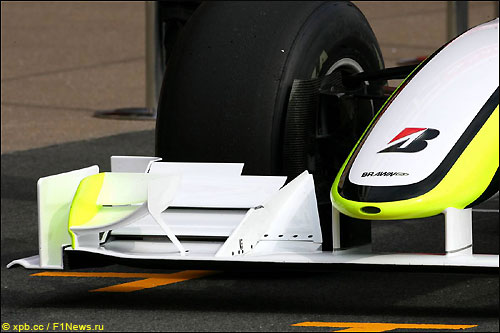

Широкий нос опущен до минимальной разрешенной регламентом высоты, до 125 мм. Похоже, по этому пути пошли только в Brawn GP. Кроме того, по краям нового обтекателя расположены два ребра, подчеркивающие форму конструкции. Переднее крыло выглядит более традиционно: состоит из двух элементов, причем, края основной плоскости загибаются вверх.
Конструкция торцевых пластин, напротив, более передовая: здесь мы видим стабилизаторы весьма оригинальной формы. Согласно техническому регламенту, площадь определенных секций торцевых пластин должна быть минимальной, чтобы команды делали сами крылья максимально широкими, а не такими, как в прошлом сезоне.
Крыло на Brawn GP действительно широкое, но при этом самые его кончики загибаются вниз, по сути, являясь нижней частью торцевых пластин.
Торцевая пластина такой конструкции направляет воздушный поток высокого давления, проходящий над крылом, вокруг и поверх переднего колеса, попутно снижая лобовое сопротивление и уменьшая негативный эффект от увеличения ширины крыла. Отдельный каскадный элемент, установленный на крыле, ещё больше усложняет его конструкцию.
Рулевая рейка на BGP 001 расположена на одной линии с нижним треугольным рычагом подвески, и это тоже уникальное решение, позволяющее лучше контролировать поток, срывающийся с переднего крыла. Это позволило команде придать нижнему рычагу более обтекаемую форму.
Это важно, поскольку само крыло расположено намного ниже, и треугольные рычаги играют важнейшую роль в формировании воздушного потока, устремляющегося к задней части машины. Возможно, именно это решение заставило команду так низко опустить носовой обтекатель.

В свою очередь «плуг» взаимодействует с маленькими открылками, установленными перед самыми боковыми понтонами. Сглаживанию воздушного потока, проходящего над понтонами, способствуют и стойки зеркал заднего вида – похожее решение применила и Force India.
Но в случае с BGP 001 стойки зеркал состоят из сдвоенных элементов, напоминающих крылышки. Они тоже могут генерировать какую-то прижимную силу, но их форма такова, что служат они, прежде всего, для контроля потока, проходящего над боковыми понтонами, ниспадающими в сторону задней части машины.
Сами понтоны на удивление компактные, а широкий воздухозаборник расположен довольно высоко, в стиле McLaren - при таком решении под понтонами остается максимум свободного пространства, что позволяет потоку проходить вдоль корпуса машины.
Отчасти маленький размер понтонов связан с тем, что команда не планирует использовать KERS, поэтому охлаждать надо только двигатель, соответственно радиаторы и воздухозаборники можно сделать более компактными.
Но на боковых понтонах маленькие не только воздухозаборники: выходные отверстия на противоположных концах тоже очень узкие, и сами понтоны при этом короче, чем на машинах других команд. Горячий воздух, по всей видимости, выходит и из-под обтекателя коробки передач, и из-под заднего элемента безопасности, который являются частью сложной конструкции диффузора.
