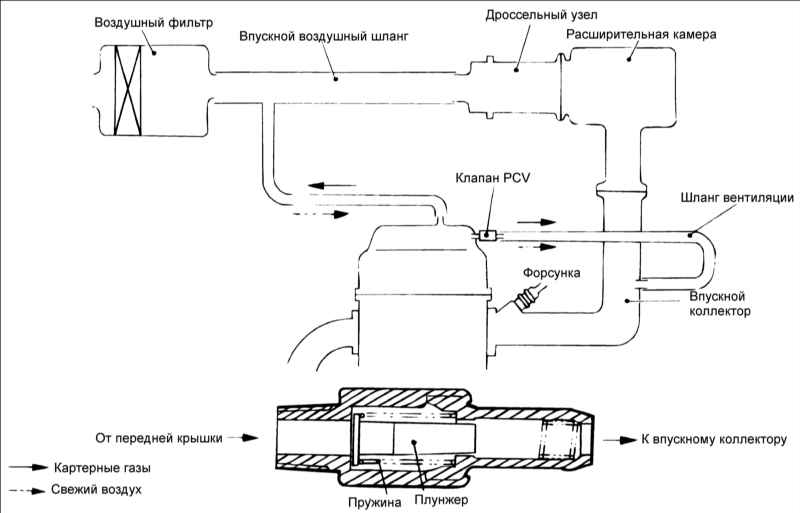

такой вопрос, опишите,кто знает, принцип действия системы вентиляции картера у впрысковых рядных двигателей,
не могу понять , что и куда должно дуть?

Из двигателя в воздушный патрубок(от фильтра к впрыску).А чего дует ни от туда?

сообщение 10.5.2009, 17:56
да , я про картер . принцип работы . я понимаю что дует из картера во впуск. возд. патрубок,но когда дуть должно а когда нет и давление какое?

чем больше давление тем мертвее двигатель. и идеале на горячем двигателе движения воздуха не должно быть вообще, но возможно движение воздуха туда обратно из за двигающихся мех-мов.

Если ты открывешь на работающем двигателе крышку масляной горловины, а у тебя от туда идет воздух, то см ниже.
1) у тебя рядная четверка - забей они все сопунят это в норме.

К слову на клапанной крышке есть сопун, который идет прямо на впуск, рекомендую ставить по пути фильтр, чтобы масляные пары во впуск не летели,
ставить можно обычный бумажный топливный фильтр, делов на 50р, а пользы гора.
Цитата(dissector @ 12.5.2009, 9:30) *
сходил специально ,открыл крышку-незаглох.
В идеале, откручиваешь крышку, кладешь сверху лист бумаги, а его аж слегка внутрь подсасывает.

потихой газы идут, это норма?

Нет ну конечно в пробоях газов хорошего мало, но на рядных 4ках это терпимо. А вообще конечно кольца компрессионные под замену smile.gif
Но не парься фильтр поставь и меняй его раз в тысячу.

Помню, и у меня когда-то после установки новой поршневой из маслоналивной горловины ничего почти не шло. Так, шептало помаленьку smile.gif
Сейчас как из глушителя ###шит.
В маслоналивную горловину встроен фильр а-ля "конский волос" для отделения капелек масла. После фильтра шланг идёт прямо в воздушный фильтр, причём что удивительно - во внутреннюю полость, то есть после фильтра. Система неудачная, от москвичистов я слышал, что карб засирается на ура. Правда, из этого шланга есть тройник - при ХХ и небольших оборотах газы отсасываются золотником в корпусе дроссельных заслонок.
Фильтр есть хрень полная, конечно, при таком износе поршневой. Ессно, ни о какой вентиляции речи нет, шланг под днище и всё. Но что меня удивляет, так это полное отсутствие синевы в дыме - то есть всё-таки износ "правильный".

у меня на джуниоре газы не выходили , наоборот ,если лист бумаги положишь на маслозаливное отверстие то его в движку засасывало мгновенно. думаю такая бойда потому что вентиляция картера во впускной коллектор шла где разрежение большое и то малое количество газов успевало уйти да еще и отрицательное давление создать...
