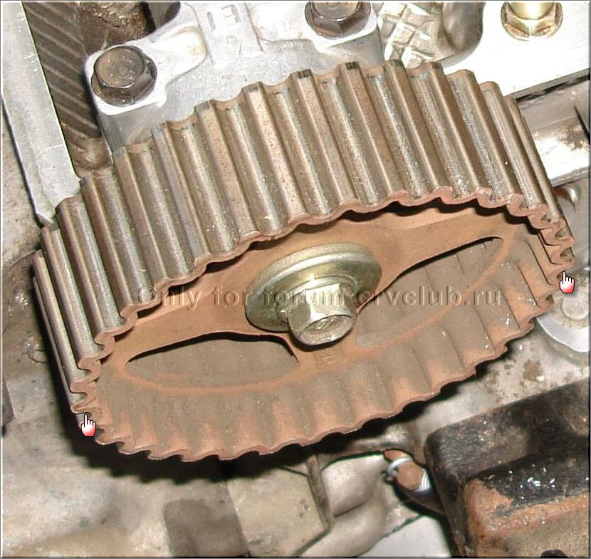

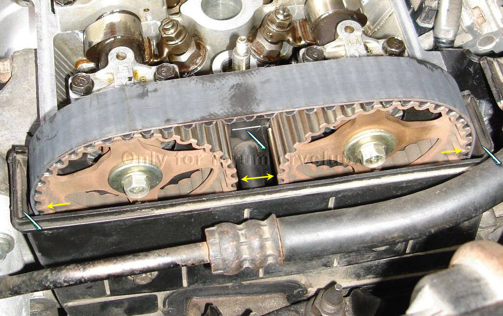

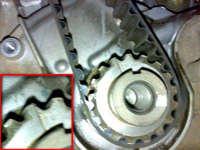

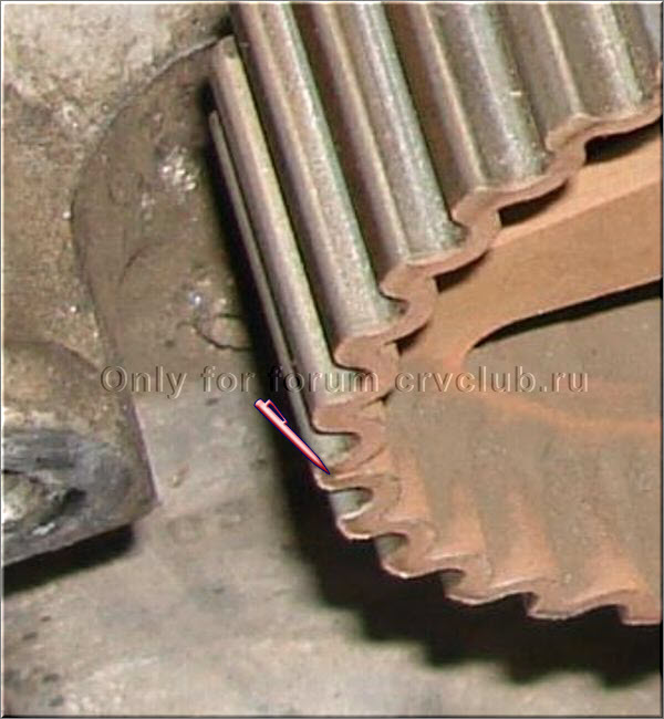

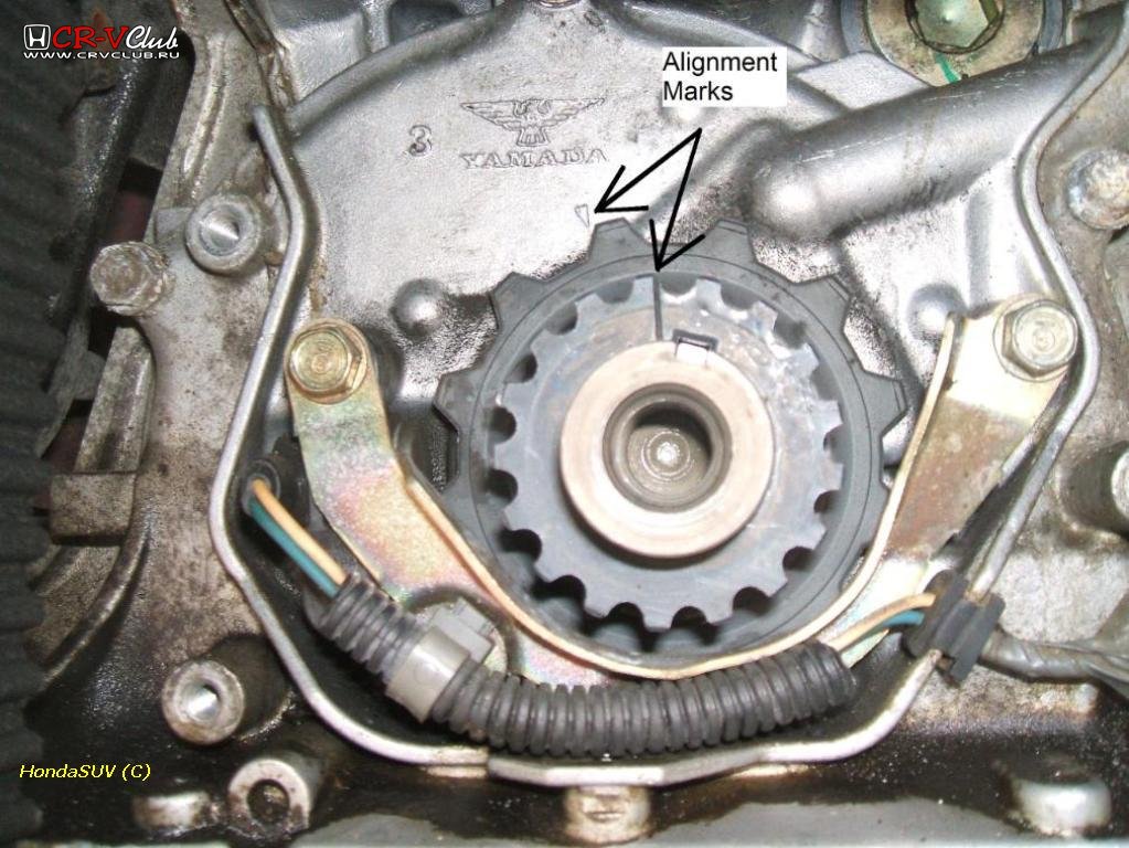

- - slava260   Нашел на форуме "Клуб Honda CR-V" мою си...   6.5.2014, 18:51

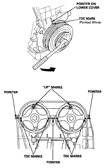

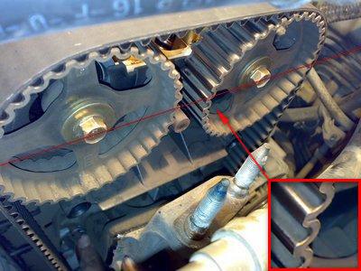

- - slava260   Взято с CR-V форума: Где расположены метки? Они...   7.5.2014, 0:10
- - Ыршлщ   slava260, если ремень не оригинальный, то зеленой ...   7.5.2014, 0:14
- - slava260   Цитата(Ыршлщ @ 6.5.2014, 23:14) slava260,...   7.5.2014, 0:17
- - Ыршлщ   slava260, достаточно совместить метки шестерен каж...   7.5.2014, 0:31
- - Гидр   slava260, не обращай внимания на метки на ремне. П...   7.5.2014, 0:52
