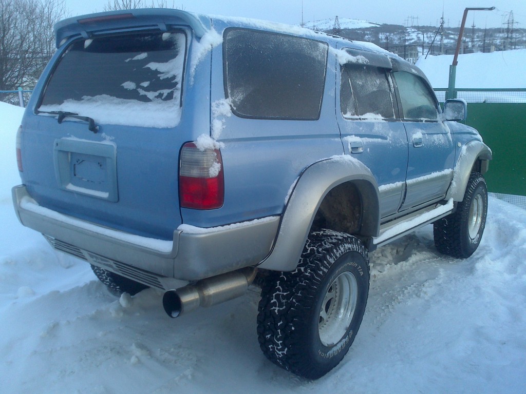

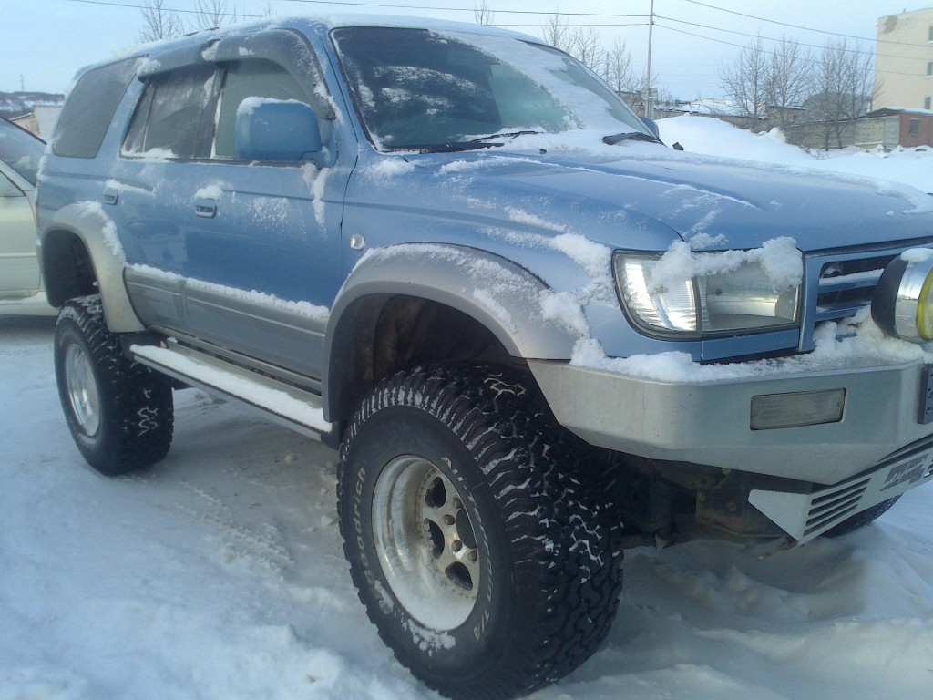

Valdemarich, на фото Сурф на дисках с выносом 0, резина стояла 275,70,16 впритирку. Больший размер уже не лез.

Valdemarich, цеплялся резиной в поворотах за заднюю часть переднего расширителя крыла, там где начинается подножка. Диски -19 будут сильно выпирать. У меня нулевые тоже неплохо выпирали, весь кузов был в грязи постоянно.

ASS, на моём фото лифт подвески максимальный для этого кузова. Если поднимать выше, то начинает долбить верхнюю шаровую и верхний рычаг на выходе бьётся об пружину. Про привода вообще молчу, на углы без слёз не глянешь. Можно было от рамы поднять, но я этого не делал.

Денис а тот сурф что ты выложил владелец его такой привезли и не ездили на нем

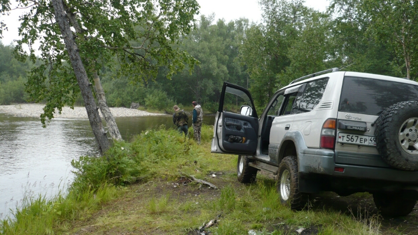

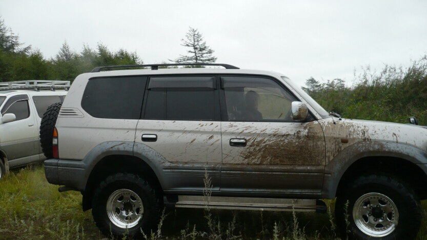

На сурфе стоят 33х12.5х16.5 американские диски и резина, у меня на прадике 95-м такие стоят, цепляют брызговики при повороте, несмотря на то что у меня бодилифт 5 см. и проставки 3 см.!

Не знал, но поглазеть на него для сбора информации я думаю лишним не будет.

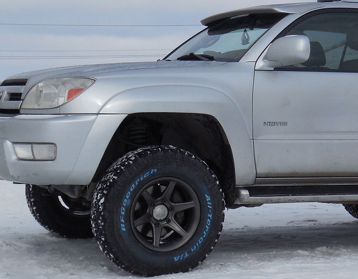

Только такие с колесами)

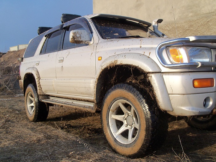

Valdemarich, 33-го нету. Есть 275-70-16 на литье с выносом 0.
Вот такое
