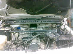

Форумчане подскажите ,кто в Магадане занимается изготовлением и установкой распорки под капот (развал-схождения). Спасибо! P.S. квадратный эскудо 1991 г.в.

- - dolman   Колеса 33 их заваливает , и резину жрет и не поде...   15.4.2014, 23:09
- - Axel   ну если ты под капотом то поставишь то как это мож...   15.4.2014, 23:31
- - Гидр   Цитата(dolman @ 15.4.2014, 23:09) Колеса ...   16.4.2014, 0:18
- - Ыршлщ   Axel, Гидр, передняя подвеска Эскудо - обычный мак...   16.4.2014, 0:43
- - Jumanji   Ыршлщ, коротко четко лаконично! Не забываем, ...   16.4.2014, 9:45
- - Гидр   Собрались Капитаны Очевидности... ТС вам вообще н...   16.4.2014, 9:54
- - Jumanji   Гидр, ну просвети меня про что же говорит ТС! ...   16.4.2014, 10:13
- - Гидр   Jumanji, я так понял что колёса в обратную сторону...   16.4.2014, 10:31
- - Faust   Цитата(Jumanji @ 16.4.2014, 9:45) Ыршлщ, ...   16.4.2014, 11:50
- - ALLEX   [ attachment=195305:ABCD0011.jpg] В идеале тяга д...   16.4.2014, 20:18
- - Axel   Теперь понял как это выглядит и для чего. Спасибо....   16.4.2014, 20:30
- - ALLEX   Кузов со стойками никак не связан.   16.4.2014, 21:07
- - Jumanji   Axel, этож как надо? чтобы до кузова дошло! Пр...   17.4.2014, 10:26
