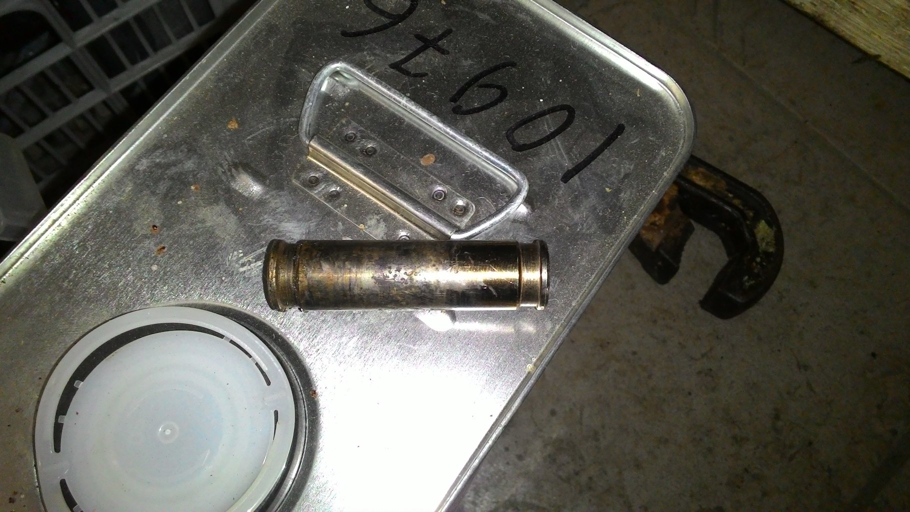

- - Incognito   В общем всё с втулками хорошо уже. Поставил новую ...   26.4.2014, 20:01
- - GOLLANDEC   Incognito, съемником трехлапым например, лапки сни...   26.4.2014, 20:10
- - Incognito   GOLLANDEC, а есть такой съёмник трёхлапый, наприме...   26.4.2014, 20:28
- - GOLLANDEC   Incognito, где то был в гараже..., есть загвоздка,...   26.4.2014, 20:40
- - Incognito   GOLLANDEC, мне так же сказали, что там металл очен...   26.4.2014, 20:47
- - KAMAZ   Только между болтом и цилиндром должно быть что-то...   26.4.2014, 20:48
- - GOLLANDEC   Incognito, давай тогда на после обеда...приедешь с...   26.4.2014, 20:51
