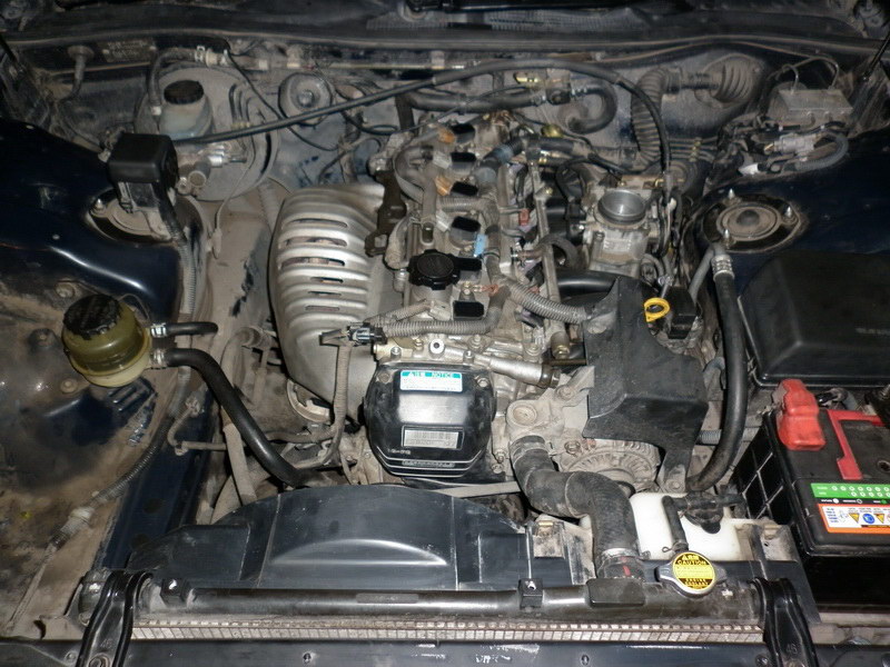

Подскажите что это за двигатель??? Машина Марк 98 года. Хозяин говорит что в птс 160 лс, но на сколько мне подсказал интернет столько лошадей только в BEAMS двигателе. А на внешний вид это нифига не бимс двигатель... хз что под пластиком на бимсовом двигле, но там прям сверху двигла написано бимс2000 вроде, а тут ничего нету. Посмотри пожалуйста фото и одскажите что это за двигатель и от куда там 160 лс?

некоторые 100 марки, судя по каталогу были с 160 силами на борту

некоторые 100 марки, судя по каталогу были с 160 силами на борту То есть привильно ли я понимаю что этот двигатель не бимс и в нем нету системы VVT-i??? Так сказать получается безпроблемный двигатель? Спасибо! — exPloZive

Alizar, На фото НЕ Beams

Это обычный 1G-FE без БИМСа, т.е. штатных 140 лошадей

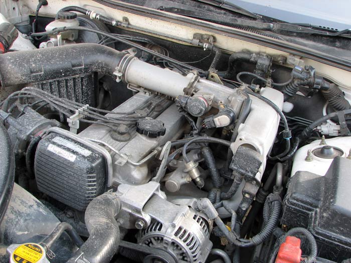

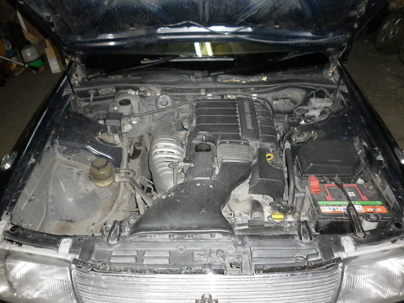

хотя BEAMS написано всего лишь на декоративном кожухе, который можно и снять, но на фото точно не он, у БИМСОВ воздухозабор иначе выполнен и маслозаливная горловина не там. вот чайзеровский БИМС: он же со снятой крышкой: а вот это обычный 140-сильный 1G-FE, который ставили в маркообразных по июль 1998 года включительно (косвенный признак тоже). по-моему полная копия твоего. хозяин может и не знать, что двигло заменяли. надо сверять номера в доках и по факту, а плясать начинать с подкапотной таблички. Спасибо! — Alizar

Alizar, про 160 я тоже всё написАл же.
перечитай внимательно. у нас мало данных, чтобы делать выводы. дай номер полный кузова с таблички и его же с ПТС, можно будет сказать больше о том как должно было быть. Тебе останется лишь сверить с фактом. и номера движков сверь. Спасибо! — Alizar

Тогда такой вопрос, от куда в птс 160 лс? Вариант 1. Ввезли и растаможили с БИМСом, потом он помер и воткнули обычный 1Ж. Вариант 2. Кто то очень умный выписывая ПТС не знал что 1Ж выпускаются в старой версии с 140лс и вписал 160лс. -------------------- |

бросилось отличие в глаза ... на beams 6 катушек, а на обычном трамблер и одна катушка

Все верно БИМС идет катушечный

так точно! 1G-FE Beams 160 сил VVT-I катушечный а в пластиковой крышке, стоит воздушный фильтр, может быть просто воздухан переделан?? хотя нет.. так датчик стоит на ней.
