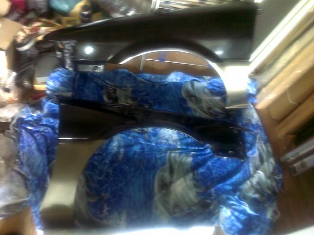

- - dissector   Донор С запчастями на Кариб ситуация парадоксальна...   28.6.2010, 20:23
