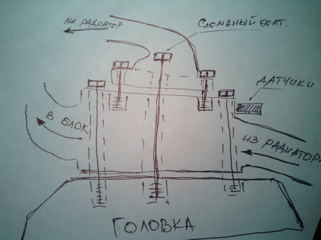

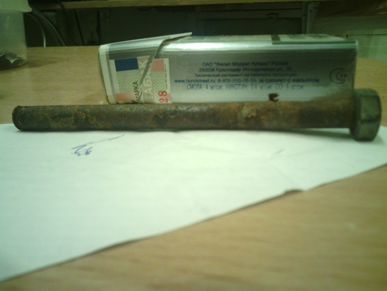

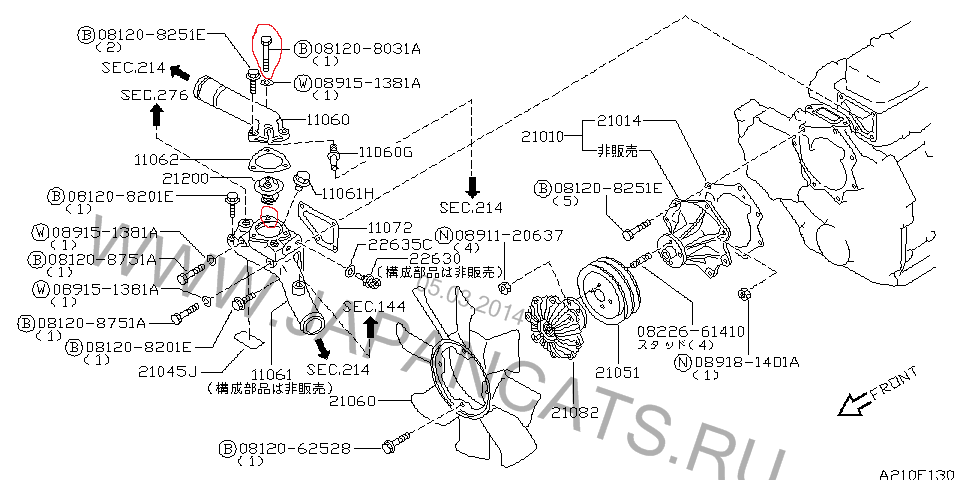

очередной трабл. при откручивании болтов для замены термостата от ржавчины обломился под конец резьбы длинный болт (на картинке выделен красным болт и место вкручивания). там 2 болта коротких, а один длинный.
Вопрос? можно ли взять заместо сломанного нарезать в отверстии резьбу и вкрутить болт покороче(без последствий каких либо) или же он выполняет ещё какую то функцию кроме крепления крышки термостата.
для наглядности сфотал сам болт в сравнении с пачкой сигарет, он длинной примерно 12 см.

ALEX_49rus
сообщение 5.3.2014, 11:10
Сообщений: 358
Спасибо: 103
Авто: Nissan Terrano 94 LBYD21
На тирке он еще крепит корпус к лобовине двигателя очень похожи по конструкции, сними корпус может получится его выкрутить

моё предположение, что этот сломанный болт крепится вот так как на моём рисунке?
ASS
сообщение 5.3.2014, 12:24
Сообщений: 10052
Спасибо: 2919
mitjyi13, снимай корпус и высверливай залом.
Получается ты залом в головке сделал.
Я когда менял термостат то этлт болт был ржавым и еле крутился
вот и у меня он ржавый и вот так "открутился"
По фото я бы не сказал что болт сильно ржавый!!!Надо было перед тем как откручивать,закрутить на 1/7,а потом откручивать.Я из рамы выкручивал намного хуже болты,главное не торопится при откручивание!
