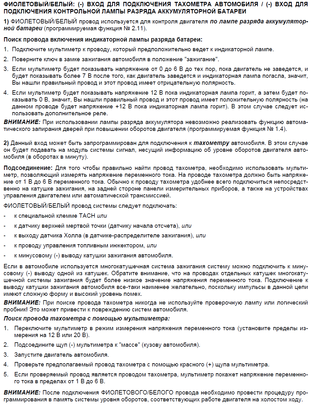

- - kostyan_pavel   вот два скана с книжки по установке... первый по ф...   28.2.2014, 21:53
- - _мастер_по_изг._ключей_   я думаю надо менять мастеровых. в инструкции все...   28.2.2014, 21:56
- - kostyan_pavel   я тоже так думал...вот только там где оно обычно б...   28.2.2014, 22:04
