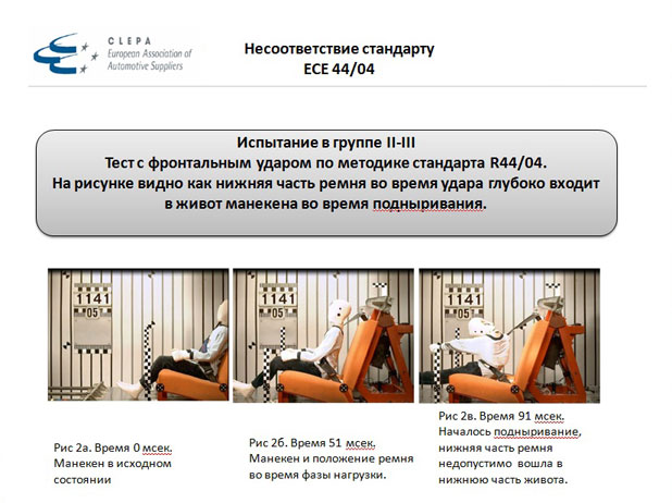

Нашел интересную тему. Сам не очень доверяю адаптерам, но не думал, что все настолько плохо.
