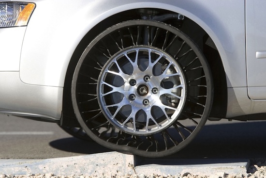

- - klofelin   короч, надо гусли ставить.... хотя и они разувают...   24.1.2014, 13:12
