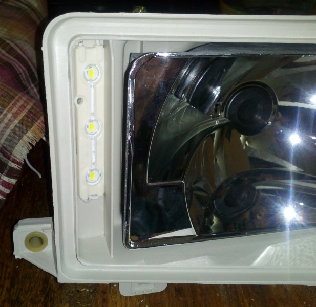

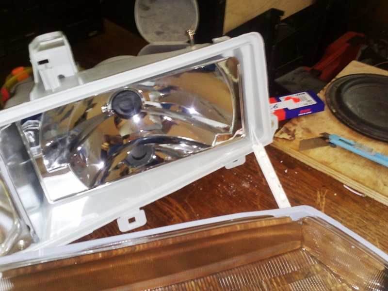

решено замутить встроенные светодиодные дневные ходовые огни
1 берем фару Уменьшено до 88% ссылка доступна только зарегистрированным 800 x 416 (131.93 килобайт)
2 разбираем Уменьшено до 88% ссылка доступна только зарегистрированным 800 x 600 (161.74 килобайт)
3 подбираем походящий по размеру сверх яркий светодиодный кластер и вклеиваем Уменьшено до 84% ссылка доступна только зарегистрированным 617 x 600 (115.94 килобайт)
4 собираем и проверяем Уменьшено до 88% ссылка доступна только зарегистрированным 800 x 447 (94.29 килобайт)
