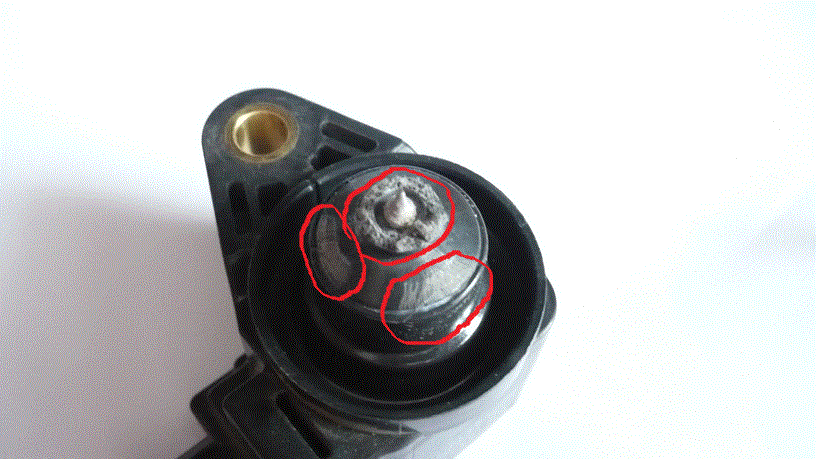

ASTERIX. Замена катушек. Катушки смотри, они разборные.На фото видно их прошив на корпус,Самый простой вариант это, термоусадочный кембрик диаметром 25мм,На форуме Аэрвэйв есть все подробно.
Чистка клапана EGR. Какой Магаданский бензин, я за время проживания в Магадане, знаю!!!!
ph3nomph3nom/ А, на "Хомяке" если меня память не подводит катушек зажигания по 2 на цилиндр, т.е 8 штук.

Про вариатор говорит можно много и причин в его работе, может быть много и они могут быть, совсем не связаные с поломкой вариатора. То, что машина бегала по Приморью, могу сказать однозначно, что возможно его с здесь под "убили". Сам переехал в Приморье и вижу как народ относится к машинам, но не все. Что лили в вариатор? и как ездили, если из него пытались сделать "гоночный авто" ПЕЧАЛЬКА.
1. Обязательно прогревать вариатор до начала движения, тем более стало прохладно. Я тоже грею. Если не прогревать, появляются рывки при трогании. Обязательно на зиму закрывать, если есть отверстие в бампере, на ходу холодный воздух кого хочешь заморозит.
По поводу сервесменов ты зря. machuchamachucha сам не делалал у него, но наслышан много хорошего и поехать сделать диагностику плохо от этого не будет. Скорость для вариатора 180 смертельносмертельно, не более 120.
2. Ошибки скидывать нужно обязательно, поскольку на работу вариатора влияет не только электроника вариатора, также электроника двигателя(например датчик дроссельной заслонки)
По поводу клапана EGR глушить его не желательно и дело не только в экологии,будет постоянно "ЧЕК".
На рабающем двигателе когда на нем появляется большой нагар,он может заклинить в закрытом состоянии и глохнет двигатель под нагрузкой., а при подклинивание происходит плание оборотов и при трогании,движении могут появлятся рывки. Глушить не вижу смысла, когда можно разобрать и почистить.
