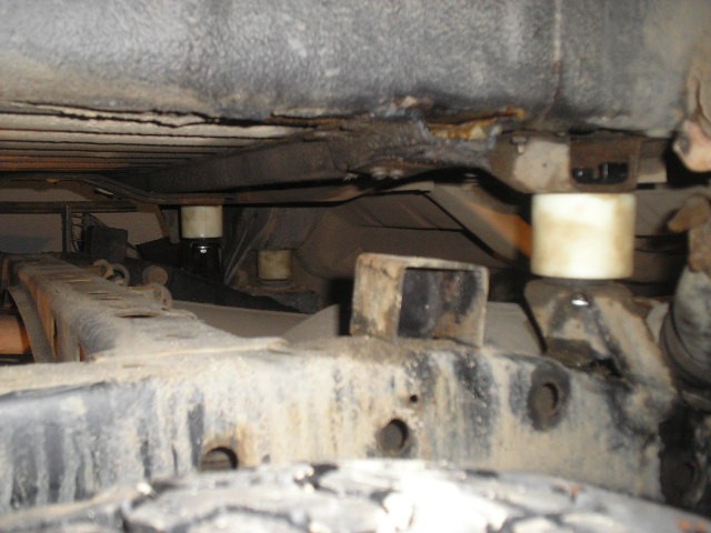

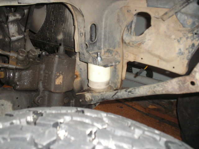

Времени ушло 8 часов, из них 2 часа обед. Главное изначально подготовить всё то, что перечислено в приложении по установке. Проставки встают на родные резиновые подушки (не смотря на 91 год, наши подушки были в отличном состоянии); за болты, гравера, гайки и т.д. не парьтесь, всё в комплекте; крепежи для переноса бамперов встали на штатные гнёзда без проблем... Да вобщем-то и пожаловаться не на что. Рекомендую сразу купить масло-бензостойкий шланг для заливной горловины бака длиннее на L проставок (нам пришлось мудрить, сразу не купили, а потом магазины закрылись), шланги эти есть в русском магазине запчастей слева от "джапанпартс". Ну и техника безопасности - полностью отвязаный от подушек кузов при выдомкрачивании одной стороны обязательно съезжает с рамы в другую, проверено. Поэтому если не хотите ловить кузов по гаражу, то с противоположной задираемой стороны оставьте отпущенные болты в посадочных местах. И читайте инструкцию.

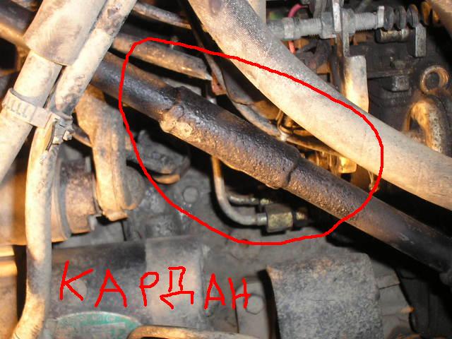

Спасибо: 274
Авто: Terrano / VG30E
В нашем случае да. Сняли рулевой кардан и распилили по середине (всё по инструкции), в комплекте шла проставка, в неё вставили распиленый кардан и обварили контактной сваркой с двух сторон. Работы на 10 минут. Инструмент весь свой, но вобще сварщику там работы на 100 рублей. Можно электросваркой, главное не газом (узел ответсвенный, а газ сильно не прогревает металл, да и отказываются от газа уже во всём мире).

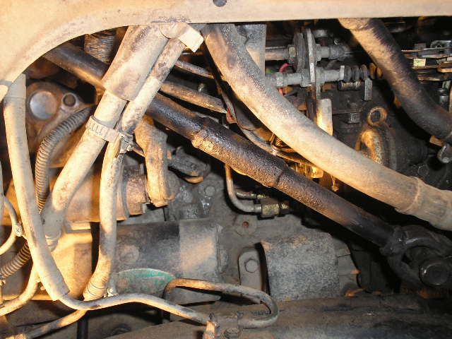

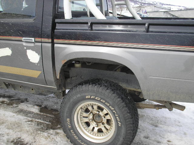

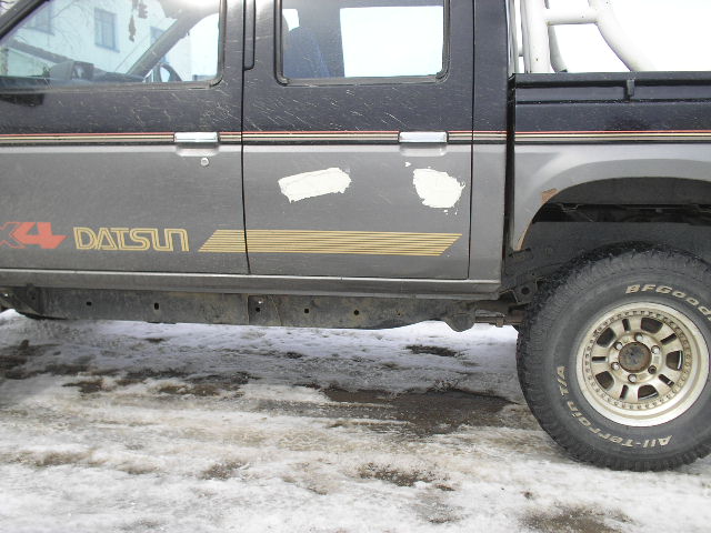

ertyui
сообщение 21.4.2009, 19:03
Сообщений: 724
Спасибо: 274

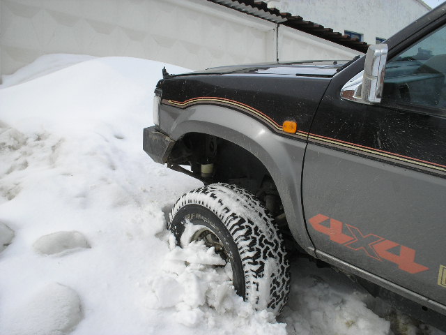

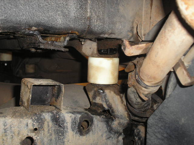

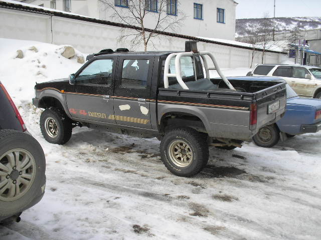

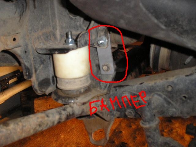

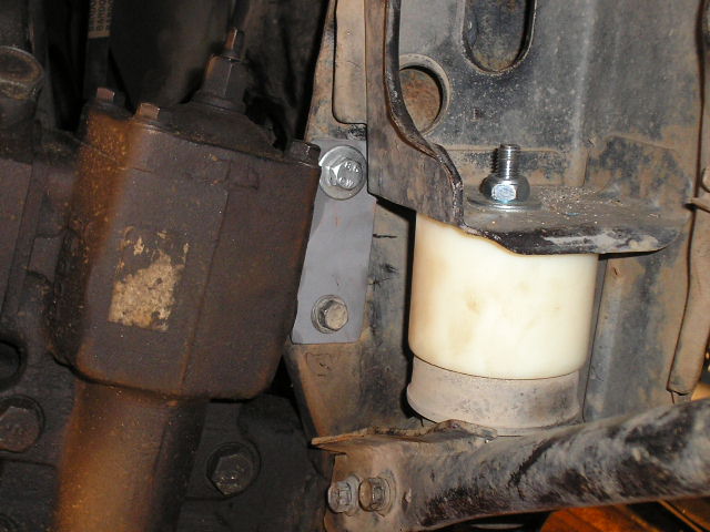

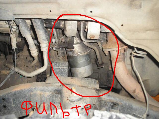

Фотки. До фильтра теперь рукой можно дотянуться без проблем.
Машинка смотрится не очень, расширителей нет, колёса 31-е теперь маленькие. Вобщем "стрижка только начата".
Машинка смотрится не очень, расширителей нет, колёс 31-е теперь маленькие. Вобщем "стрижка только начата".
а по моему красиво. Поставишь большие колеса, лифт будет незаметен smile.gif
