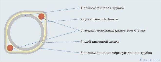

Рассмотрим конструкцию кабеля с концептуальной точки зрения. По сути, основой кабеля являются два идентичных проводника намотанных по спирали в одном направлении на круглый диэлектрический сердечник. При этом шаг витков одинаков для обоих проводников, и расстояние между сигнальным и земляным проводниками равно половине шага витков одного проводника. Это и есть описание спиральной геометрии кабеля. Более наглядно это показано на рис.1. Там же приведены обозначения величин, размеров участков кабеля и формулы, которые понадобятся нам в дальнейшем.
рисунок 1.
Главной особенностью данной геометрии является возможность получения очень низкой величины погонной емкости кабеля и практическое отсутствие эффекта близости проводников при соблюдении определенного диаметра диэлектрического сердечника.
В отличие от конструкции предложенной Christopher J. VenHaus (http://www.venhaus1.com/diysilverinterconnects.html) в данном кабеле намотка проводников производится против движения часовой стрелки и угол наклона витков b составляет 52 градуса, что является принципиальным. Конечно, с точки зрения электродинамики оптимальным должен быть угол наклона проводников в 45 градусов, но в ходе проверки различных вариантов я пришел к выводу, что именно при угле наклона витков бликом к 52 градусам обеспечивается более "правильный звук" кабеля. Вероятнее всего, это связано с какими то фундаментальными принципами устройства Мира, подобно золотому сечению и мн. др. Данная величина угла часто встречается в различных живых системах, как, например, в спирали ДНК, четко прослеживается в угле роста листьев, веток растений по отношению к стволу и т.п. В любом случае прямые углы скорее свойственны искусственным объектам, а природа, почему-то, упорно избегает этого.
Еще одним серьезным отличием является отказ от использования в качестве диэлектрического сердечника фторопластовой трубки, которая заменена полиолефиновой трубкой, диэлектрическая проницаемость которой лишь не намного уступает монолитному фторопласту (в случае использования чистого неокрашенного полиолефина). Это было связано с высокой "электризуемостью" фторопласта при трении, что в реальных условиях эксплуатации кабеля приводит к накоплению на нем больших по величине статических зарядов, что усугубляется еще и тем, что в конструкции кабеля уже присутствует фторопластовая изоляция у серебряных моножил. Кроме того, за счет применения полиолефина получился выигрыш по гибкости диэлектрического сердечника, а вследствие более высокой вязкости материала - лучшее механическое демпфирование кабеля.
Допустимый диаметр сердечника кабеля находится в пределах 4-7мм и 5-6,5мм для проводников диаметром 0,8мм и 1мм соответственно и ограничен снизу пятью диаметрами проводника, а сверху диаметром готового кабеля с учетом внешней изоляции, т.к. это напрямую связано с конструкцией RCA разъемов. Полиолефиновые трубки необходимого диаметра и с достаточной для наших целей толщиной стенок наиболее просто получить из обычной термоусаживающейся трубки с кратностью усадки 2 и диаметром 10 или 12,4 мм (в зависимости от требуемого диаметра) путем их нагревания до полной усадки. При этом обязательно использование неокрашенных полиолефиновых термоусаживающихся трубок (в крайнем случае, цветных полупрозрачных) без клеевого слоя по причине того, что только в этом случае материал диэлектрической трубки будет иметь минимальную диэлектрическую проницаемость. Дополнительную информацию о термоусаживающихся трубках (термоусадке) можно найти на сайте www.termousadka.ru .

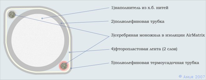

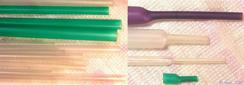

В конструкции кабеля для фиксации проводников навитых на центральную диэлектрическую трубку используется эластичная фторопластовая лента толщиной 0,2мм и шириной 15мм. Такую ленту можно легко приобрести в местах продаж сантехнического оборудования.
фото 3

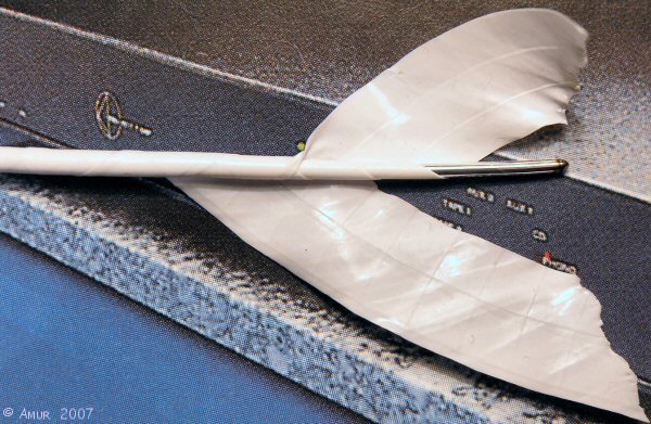

В качестве внешней изоляции применена термоусадка необходимого диаметра из чистого неокрашенного полиолефина, аналогичная использованной для получения центрального диэлектрического стержня. См. фото 1.

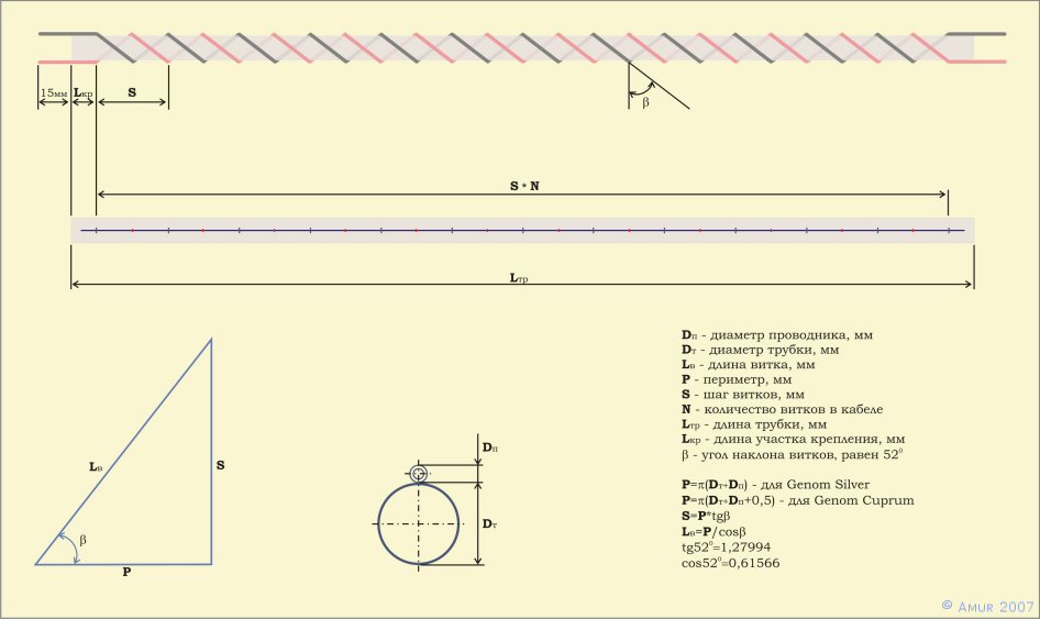

рисунок 2
Все описанные элементы конструкции кабеля хорошо видны на рис. 2, изображающем поперечное сечение данной модели. Я не упомянул, что внутренний объем центральной трубки равномерно по объему заполнен хлопчатобумажным волокном, который обеспечивает общее механическое демпфирование кабеля, но подробнее об этом будет сказано в пошаговой инструкции по изготовлению кабеля.

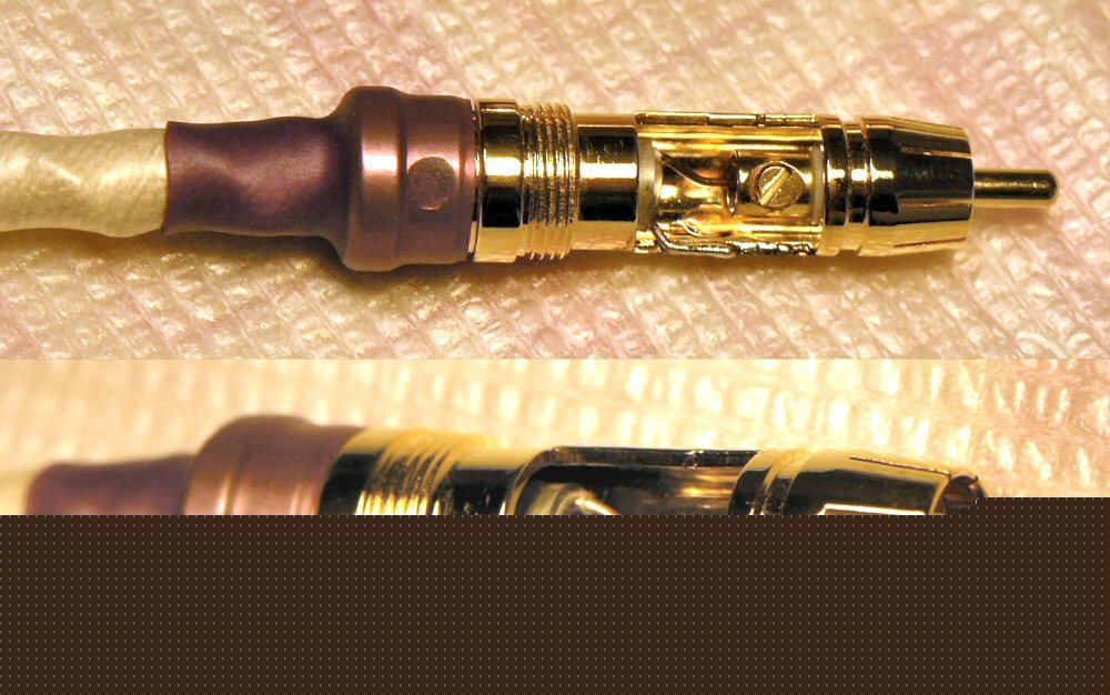

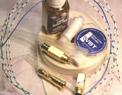

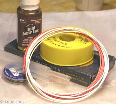

Не менее важной частью конечной конструкции, чем сам кабель, являются примененные RCA разъемы, а также использованные при их пайке флюс и припой. Я полностью разделяю точку зрения Кристофера Венхауса на то, что наилучшими RCA разъемами наиболее соответствующими по качеству кабелю подобного уровня являются BulletPlug Cu (http://www.eichmanncables.com/pdfs/etibulletplug.pdf) и BulletPlug Ag (http://www.eichmanncables.com/pdfs/etibulletplug-t.pdf) производства Eichmann Technologies International, и WBT-0110 Cu (http://www.wbt.de/index.php?id=77&backPID=77&tt_products=64) и WBT-0110 Ag (http://www.wbt.de/index.php?id=77&backPID=77&tt_products=63) производства WBT. В случае желания достичь экстремально высокого качества кабеля, что будет заметно не в любом тракте, конечно же, лучше использовать версии этих разъемов с контактами, изготовленными из чистого серебра. Но стоимость этих разъемов уже выходит за рамки разумной. Поэтому мой выбор пал на медную версию разъемов BulletPlug, как абсолютно эквивалентную замену пафосным WBT-0110 Cu, при более разумной цене. О чем я ни разу не пожалел. При изготовлении кабеля допустимо использование и других разъемов, в которых, в отличие от BulletPlug, защитный колпачок выполнен из металла. Но для этих целей подходят далеко не все разъемы. Это в первую очередь связано с близостью проводников к внешней оболочке нашего кабеля и соответственно со скачком емкости на участке, где проводники практически соприкасаются с защитным колпачком разъема, который в свою очередь электрически связан с контактом земли разъема. Способ обойти эту проблему есть, и он рассмотрен в разделе этой статьи посвященном изготовлению Genom Cuprum.
фото 4

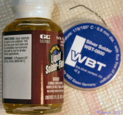

Для пайки разъемов я использовал безсвинцовый серебросодержащий припой WBT-0800, температура плавления которого составляет 178-180 гр. С, что гарантирует минимальный нагрев контактов разъема при пайке. В качестве флюса использован безкоррозийный жидкий флюс. Он является раствором очищенной канифоли в пропаноловом спирте (этиловый спирт неизбежно содержит в своем составе определенный процент воды, что является причиной коррозии).

Пример расчета размеров компонентов кабеля
Применяемые в расчетах обозначения см. на рис. 1.
Для изготовления трубки сердечника была взята термоусадка диаметром 12 мм. После ее полного усаживания получилась трубка с Dт=6,5 мм.
Периметр окружности с радиусом равным сумме радиусов трубки сердечника и проводника с изоляцией рассчитывается по формуле P=3,1416(Dт+Dп)= 3,1416(6,5+1,5)=25,1328 мм. Идеальный угол наклона наклона витков b=52 градуса.
Рассчитаем длину шага витков по формуле S=P*tgb=25,1328*1,28=32,1699 мм.
Из практических соображений и удобства нанесения меток на поверхности трубки сердечника округлим шаг витков до целого числа и обозначим данную величину Sр=32 мм. Зная Sp и P вычислим реальный угол bр наклона витков при шаге равном 32 мм.
bр=arctg(Sp/P)=arctg(32/25,1328)=51,8539 градусов.
Отсюда получим tgbр=1,2732, cosbр=0,6177.
Теперь мы можем вычислить длину одного витка - Lв=P/cosbр=25,1328/0,6177=40,6877 мм.
Допустим, желаемая длина кабеля без учета разъемов составляет 750 мм. Отнимем от этой длины 20 мм, необходимых для фиксации проводников на краях трубки, и разделим эту величину на шаг витков. В результате получим число 22,8125. Округлим это число в большую сторону и примем его за количество витков проводника на сердечнике - N=23. Отсюда необходимая для изготовления кабеля длина сердечника - Lтр=Sр*N+20=32*23+20=756 мм.
Зная количество витков и длину витка вычислим длину одного проводника с учетом длины участка крепления (Lкр=10 мм) и допуска на пайку разъемов (10 мм) - Lпр=Lв*N+2(Lкр+10)=40,6877*23+2*(10+10)=975,8171 мм. Т.к. в конструкции кабеля одного канала используется 2а проводника, а количество каналов 2а, то нам для изготовления кабеля потребуется четырехкратная длина Lпр. Общий расход серебряной моножилы составит 3903,268 мм, т.е. приблизительно 4 метра.

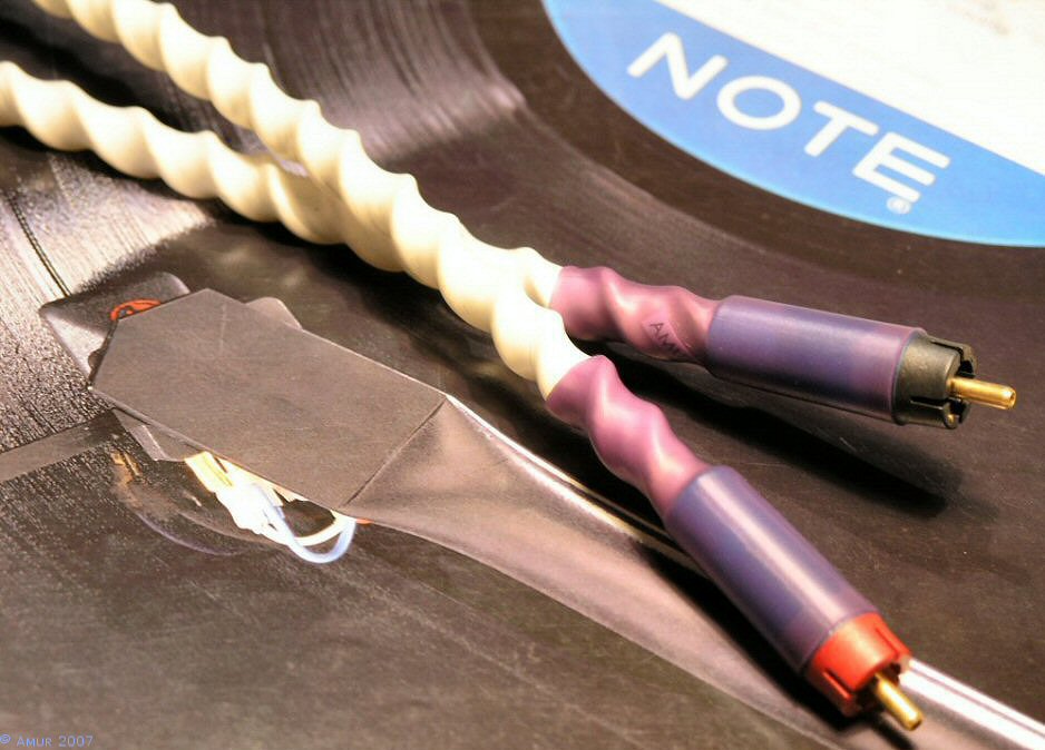

18) Казалось бы - кабель готов и можно поскорее подключить его, но не торопитесь. Вы рискуете распрощаться со своими замечательными разъемами, что часто и происходит у владельцев кабелей с разъемами BulletPlug, по русской традиции читающими инструкции (http://www.eichmanncables.com/pdfs/faqs1.pdf) в последнюю очередь. Дело в том, что юбка разъемов, изготовленная из специального пластика, изначально не соответствует диаметру панельного RCA разъема, и вы рискуете сломать разъем, пытаясь с силой вставить его в панельное RCA гнездо. До начала эксплуатации каждый разъем BulletPlug необходимо в течение 30сек нагреть с помощью фена и сразу вставить в панельный RCA разъем - после остывания BulletPlug будет точно соответствовать диаметру панельного разъема, а кабель можно будет подключать/отключать без риска повреждения разъемов, при этом обеспечивается и наилучший контакт в соединениях. Только после проведения данной процедуры для каждого разъема кабеля, его можно считать окончательно изготовленным.

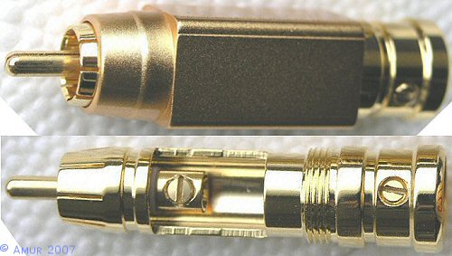

фото 5
нешний вид кабеля изображен на фото 5. Но это, увы, внешняя сторона вопроса, а результат можно оценить только на слух. Только послушав, можно убедиться, что усилия потрачены не напрасно.

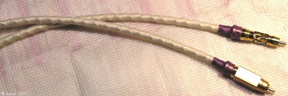

Очевидно, что главным отличием является применение в данной версии кабеля медных моножил ( диаметр 0,8мм, производство компании Meinhart Kabel GmbH (http://www.meinhart.at/indeng.htm)). Если быть точным, то использованы проводники из кабеля модели F-YAY, у которых удалена родная ПВХ изоляция. Альтернативы данным проводникам я приводил в статье "Метод изготовления межблочного кабеля (2RCA-2RCA) высокого класса"(http://www.meinhart.at/indeng.htm). К этим рекомендациям могу еще добавить моножилу из коаксиальных кабелей Cavel SAT 501, т.к. у меня достаточно много положительных отзывов о кабелях изготовленных по моей методике с использованием этой моножилы.
Диаметр сердечника в данной версии кабеля уменьшен до 4,77мм, т.к. нами применена моножила диаметром 0,8мм, что уменьшило общий диаметр готового кабеля и позволило решить проблему роста емкости кабеля при применении разъемов с металлическим колпачком (при соблюдении определенных условий). В качестве материала сердечника и внешней изоляции использована, та же полиолефиновая термоусадка, рекомендации, по выбору которой, давались выше. В качестве диэлектрика непосредственно контактирующего с медным проводником использован исключительно хлопок, что позволило отказаться от наполнения сердечника кабеля х/б волокнами, а демпфирование кабеля обеспечивается уже примененными материалами
фото 6
Конечно же, идеальными RCA разъемами и для этой версии кабеля были бы Eichmann BulletPlug, но они не продаются на территории стран СНГ (удивляет пассивность официального Российского дистрибьютора компании Eichmann) и далеко не всем доступны. Поэтому была предпринята попытка найти альтернативное техническое решение, минимально уступающее по качеству полученного результата, и с использованием более доступных разъемов (к сожалению не более дешевых).
Я сразу отказался от разъемов, в которых для фиксации кабеля используются зажимающиеся лепестки (http://www.truelink.nm.ru/documents/diy_interconnect1.html#RCA_c_%D0%BB%D0%B5%D0%BF%D0%B5%D1%81%D1%82%D0%BA%D0%B0%D0%BC%D0%B8), т.к. они электрически связаны с земляным контактом разъема, а металлический колпачок разъема очень близко граничит с сигнальным проводником. Это неизбежно вызовет рост общей емкости кабеля. В итоге было принято решение использовать RCA разъемы, внутренняя часть которых выполнена в виде цельной полой трубки, и рассчитанных на установку максимально толстых кабелей (9,5-12мм). Такие разъемы характеризуются большим диаметром внутреннего отверстия стакана разъема по все длине, и при фиксации кабеля на осевой линии разъема не приводят к резкому росту емкости готового кабеля. Подобные разъемы от различных производителей широко представлены на рынке, например, здесь (http://www.audiomania.ru/shop/sorti-21-0.html).
Мной в данной конструкции кабеля были использованы высококачественные RCA разъемы китайского производства, от компании, занимающейся OEM-производством для крупных западных компаний. Кроме высокого качества изготовления и возможности подключать кабели диаметром до 12мм, данный тип разъема предусматривает винтовое крепление сигнального проводника, что является большим достоинством. См. фото 7.

Для пайки проводника земли, как и в предыдущей модели кабеля, использован безсвинцовый серебросодержащий припой WBT-0800, температура плавления которого составляет 178-180, что в данном случае значительно облегчает пайку таких массивных разъемов. В качестве флюса использован тот же безкоррозийный жидкий флюс.
