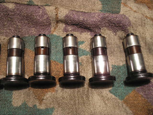

Подскажите пожалуйста, кто в двигательном слэнге шарит. Я тут с товарищем из другого города не могу найти общий язык и скоординировать действия.
Что такое клапана я знаю. А вот что такое рокеры, чего-то не понимаю... Это случаем не толкатели коромысел? (см. фото). Если нет, то как они выглядят и где их искать?

рокера это типо каромысел, только без оси и давят на толкатели!
сообщение 16.4.2009, 0:15
насколько я понимаю это вообще гидрокомпенсаторы на фотке. Они служат для автоматического регулирования теплового зазора клапана
рокера это по сути те же коромысла, но оснащенные роликом

KAMAZ, Не всегда ролики есть, в бльшем случае без них!

Короче рокеры - это коромысла. Нафига столько названий придумывать для одной и той же детали?..

Не ребяты, так не льзя! Рокеры это коромысла, дальше дифференциал это редуктор, шестеренка это зубчатое колесо и вал с осью тоже объединим накуя стока понятий?! А для того, что бы понимать назначение и механику работы только по названию! Например ось - неподвижна и на ней что то вращается, а вот вал уже вращается вместе с тем что к нему присоединено и более того он передает крутящий момент а ось этого момента не передает...так же и рокер с коромыслом, да согласен цель у них одна - открыть клапан, только вот механика этого процесса разная и точки опоры у них разные!! Коромысло это рычаг обратного действия, а рокер - рычаг прямого действия, и объединять эти вещи не надо!!!
