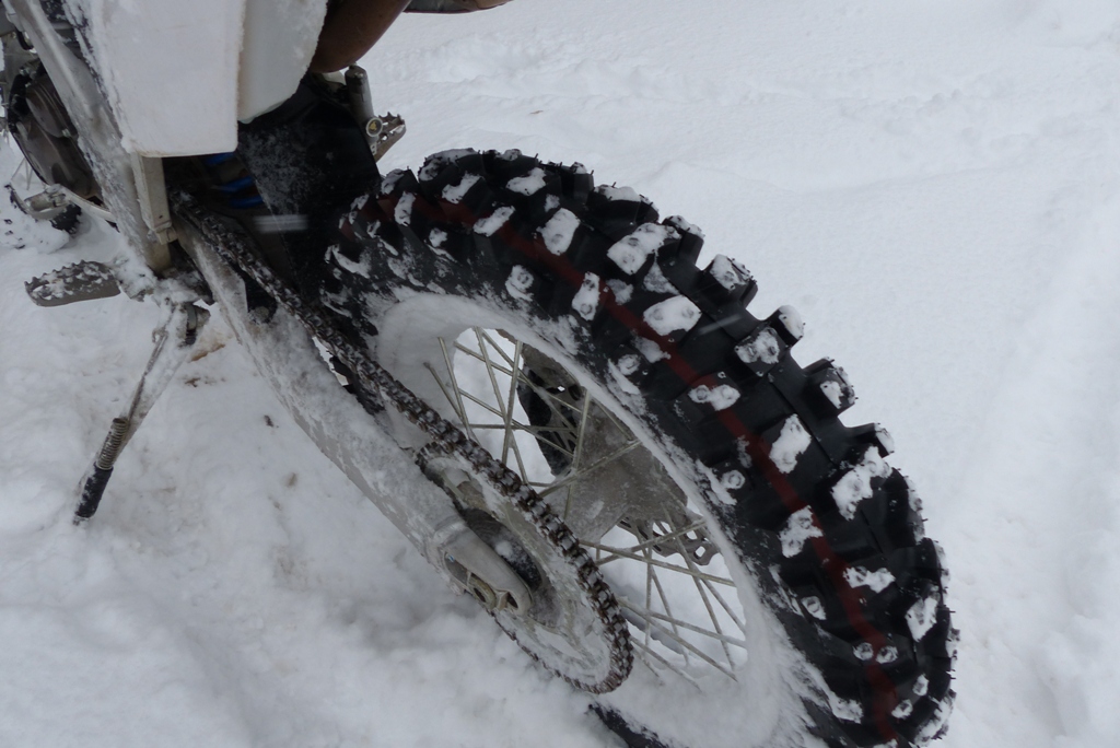

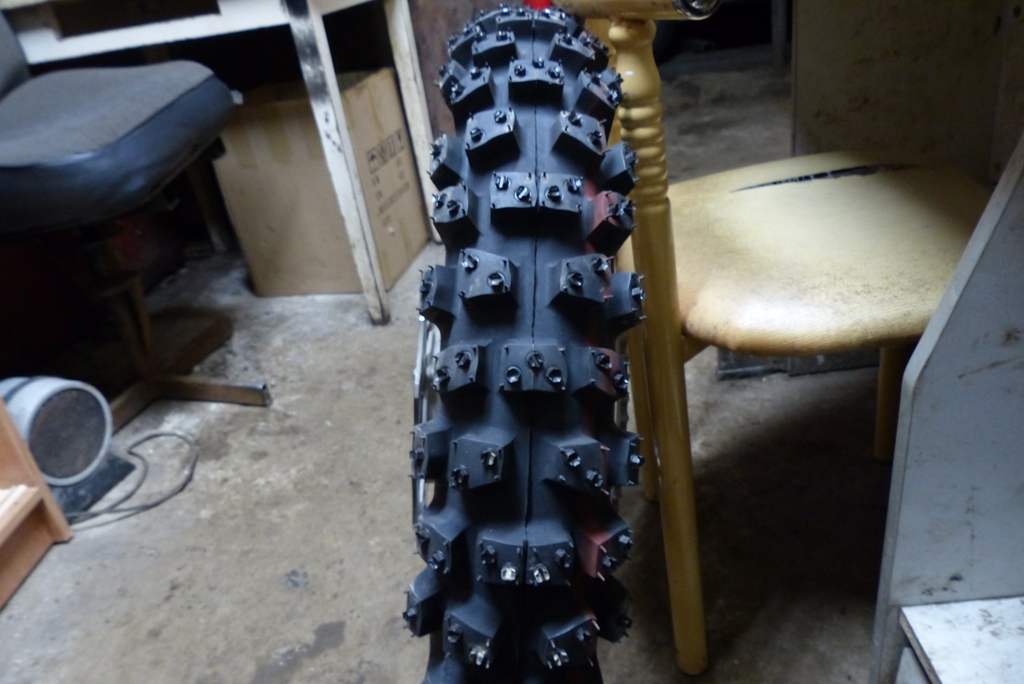

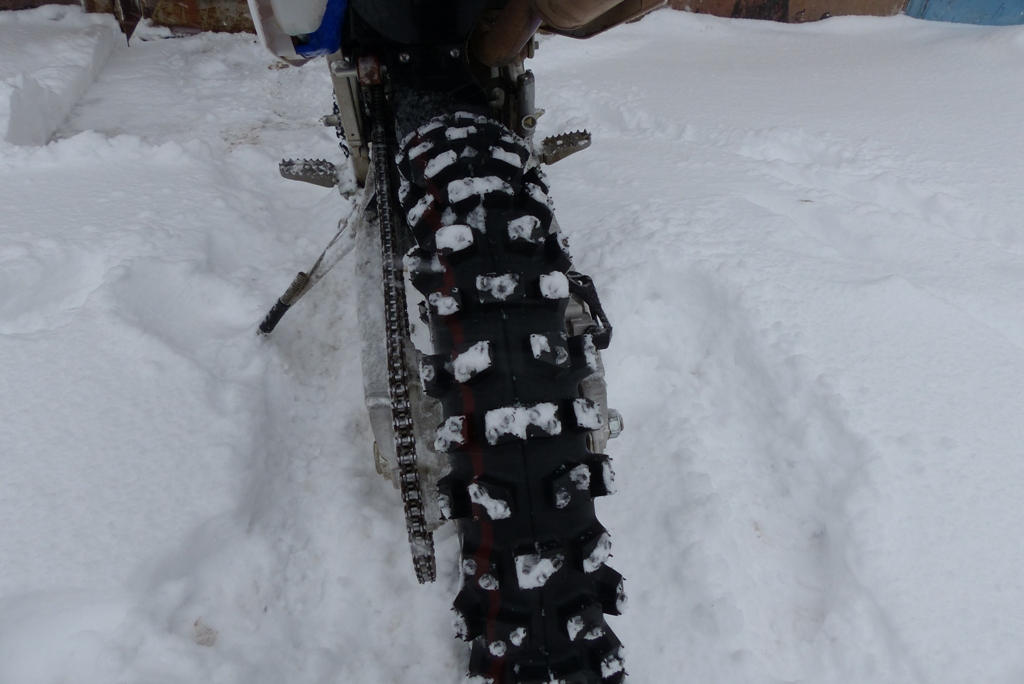

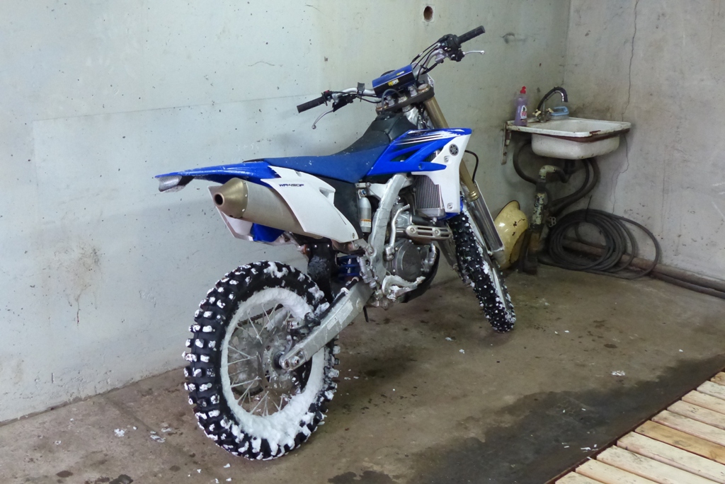

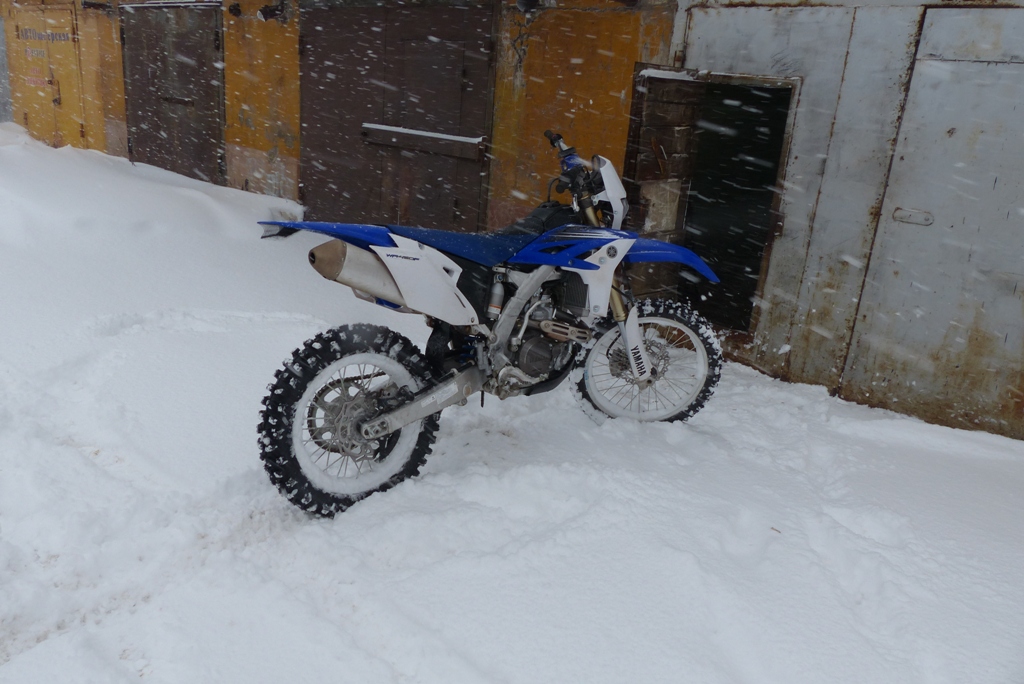

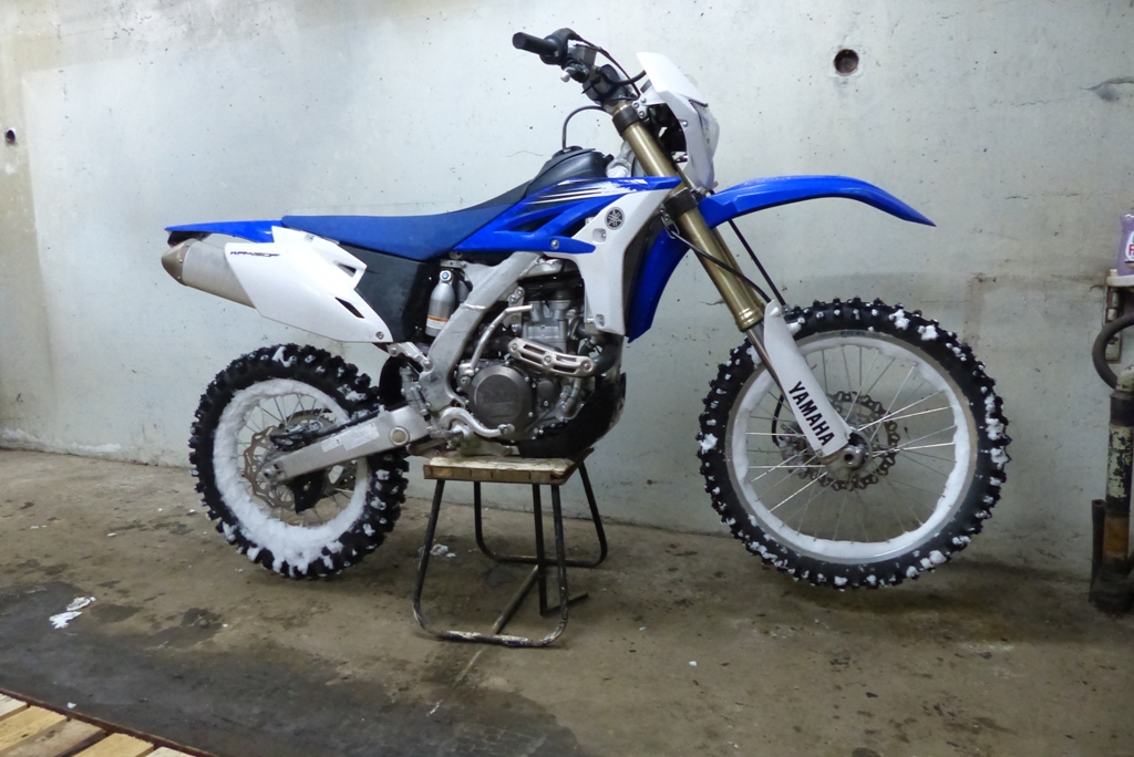

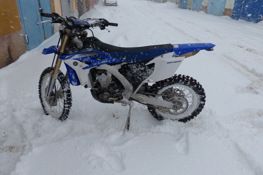

Сегодня получил посылку с шипами Kold Kutter. Сразу поставил, и не смотря на погоду выехал прокатиться... В общем рекомендую.

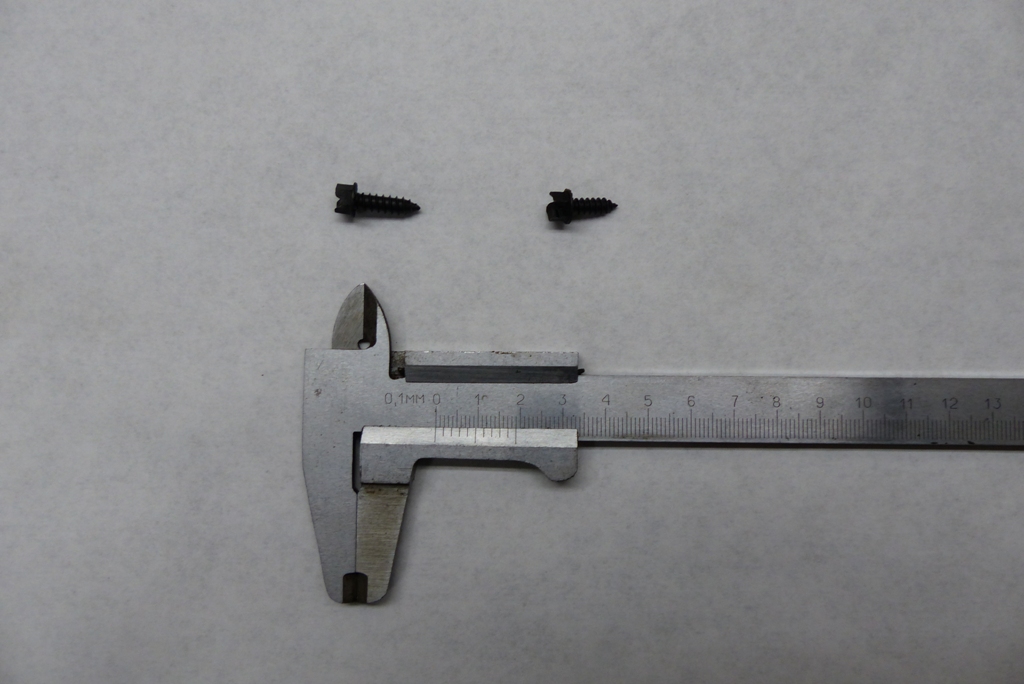

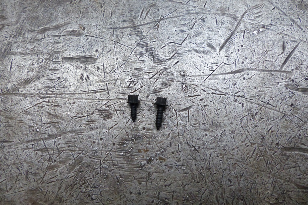

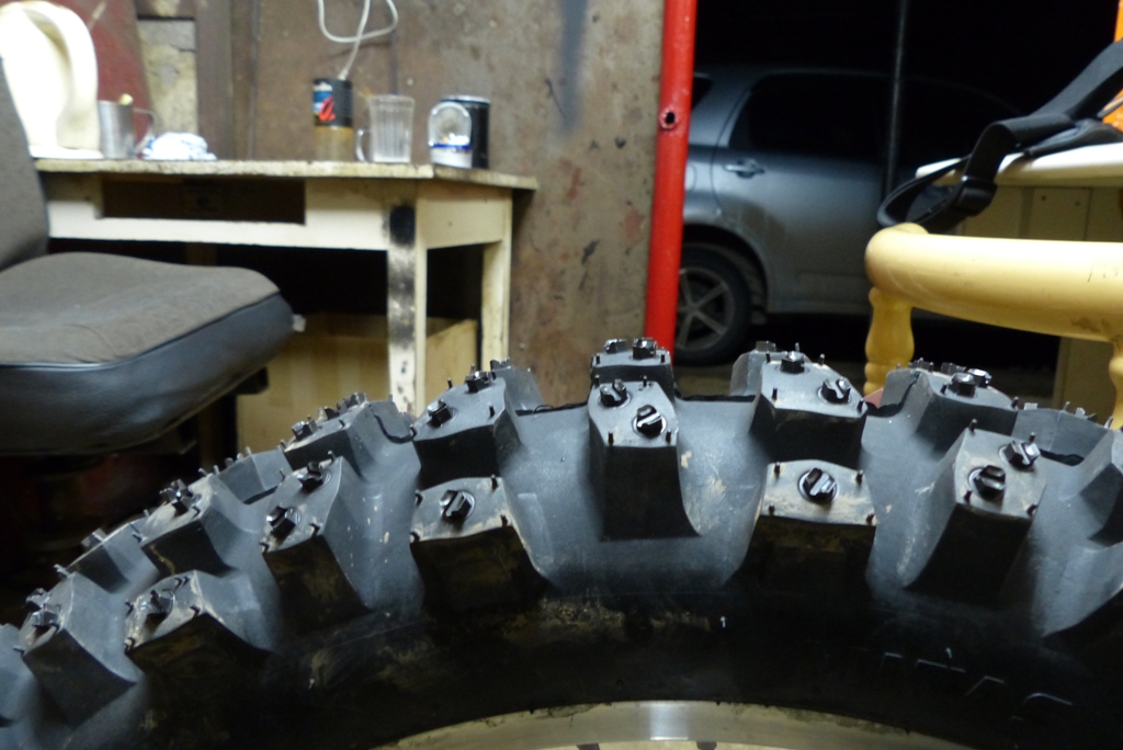

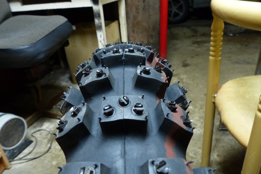

А чё?..В своё время наш с мегавольтом батя из дюбелей-винтов на Ирбит шиповку делал...и на рыбалку зимнюю гонял запросто...wink.gif

Шипы брал здесь ссылка доступна только зарегистрированным, резину брал там-же по их рекомендации. Шина Митас XT-454 110/100-18 для тяжелого грунта, шипы в ней лучше держатся и метки под них есть.
На заднее колесо ушло 297 шипов(не поленился - посчитал) 5/8 дюйма (15 мм), на переднее примерно также(считать было уже лень) 1/2 дюйма (12 мм).
