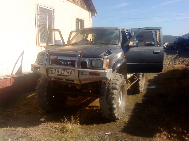

ШЕФ
сообщение 14.10.2013, 21:48
Сообщений: 635
Спасибо: 297
Он уже в таком состоянии кк на фото. Рама меня действительно смущает скромным сечением короба, соотвественно кпп тоже крузаковскую ставить это без вопросов. А что за двигатель 5L? Ни разу не держал в руках. Можно купить KZ, но что то пока незнаю.
