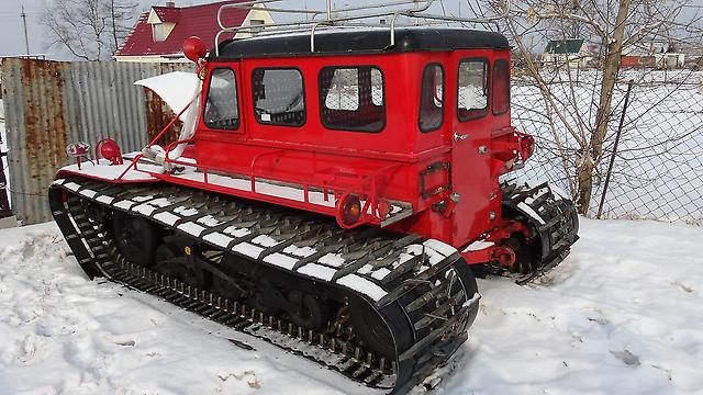

Aktiv Fischer AB, большой и красный снегоход
сообщение 7.10.2013, 13:06
Появился в парке вот такое чудо техники
Шведский small personal Snowcat... Когда-то давно владельцы фирмы по производству с/х техники решили сделать себе машину для езды на рыбалку. В итоге машину пустили в серию в 1957-м году. Машина получилась удачной и распространилась по миру: Шотландия, Исландия, Канада, Аляска. Даже военные на неё шайтан-трубу ставили с танками бороться. А в Северной Америки на них обслуживали железные дороги и ЛЭП.
Конструкция проста как два пальца... 4-цилиндровый бензиновый industrial boxer style двигатель воздушного охлаждения Вольцваген. 4-ступенчатая механическая коробка передач. Повороты осуществляются с помощью фрикциона, которая раздает крутящий момент на правую или левую гусеницу.
Кузов - фанера и алюминий. Есть небольшое количество тонкого железа. Вход один - сзади. Руль слева. По моим прикидкам можно напихать в кабину 6 человек (без водителя), с комфортом человека 3 (без водителя).
Судя по ширине гусениц это модификация Wide track Snow Master, специально для рыхлого снега.
Информация, в основном, отсюда - ссылка доступна только зарегистрированным хотя есть следы деятельности старых фан-клубов данной машины. Однако, не та много как хотелось бы.
Однако, имеется одна проблема весьма ставящая под вопросом все прелести управления данным авто. Ремень вариатора, мягко говоря, в хреновом состоянии. Точнее - он полностью мертвый. Ездить просто невозможно. Но найти новый пока не представляется возможным. На паре англоязычных сайтов, где обещали запчасти для данной машине никаких признаков жизни.... Пока поиски продолжаются.

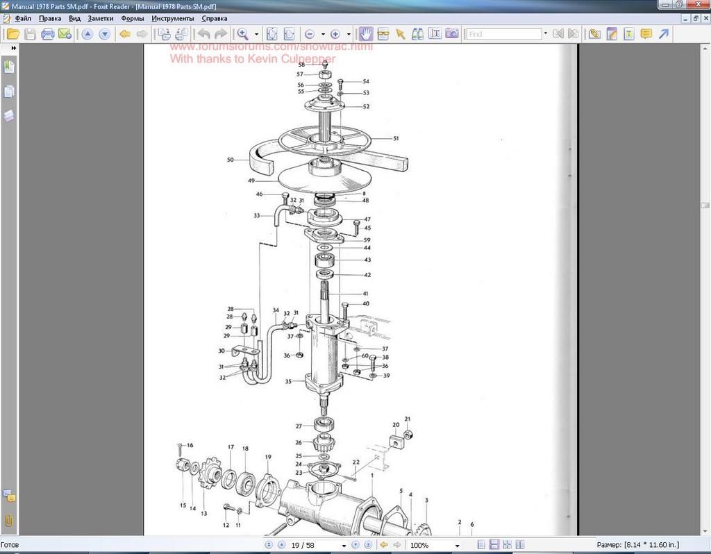

- - KAMAZ   А как снимается ремень с вариатора вообще? Никогда...   7.10.2013, 18:59
- - DvK   на одном из шковов тарелки должны раздвигаться.. ...   7.10.2013, 19:38
- - KAMAZ   Что-то я не понял какую из них куда и как ... По м...   7.10.2013, 20:35
- - DvK   Здесь ведомые шкивы.. ведуших я так понял не показ...   7.10.2013, 20:41
- - KAMAZ   Я вот и не могу понять, где ведущий. Ибо открываеш...   7.10.2013, 20:42
- - DvK   Так ремней таки два? В крайнем случае всегда можно...   7.10.2013, 21:12
- - KAMAZ   Ремень один. КАК эта схема работает - я пока не по...   7.10.2013, 21:24
- - DvK   Ну тогда проще.. первый рисунок стало быть ведущий...   7.10.2013, 22:24
- - KAMAZ   Ну тот факт, что вариатор работает как вариатор эт...   7.10.2013, 22:30
- - max93   так вроде на втором фото тарелка и есть??? ремень ...   7.10.2013, 22:30
- - DvK   Цитата(KAMAZ @ 7.10.2013, 21:30) Ну тот ф...   7.10.2013, 22:42
- - KAMAZ   Предположил. Левая (по ходу движения) тарелка - ве...   7.10.2013, 22:52
- - DvK   Да недостатки есть, необходимо иметь ремень в запа...   7.10.2013, 23:53
