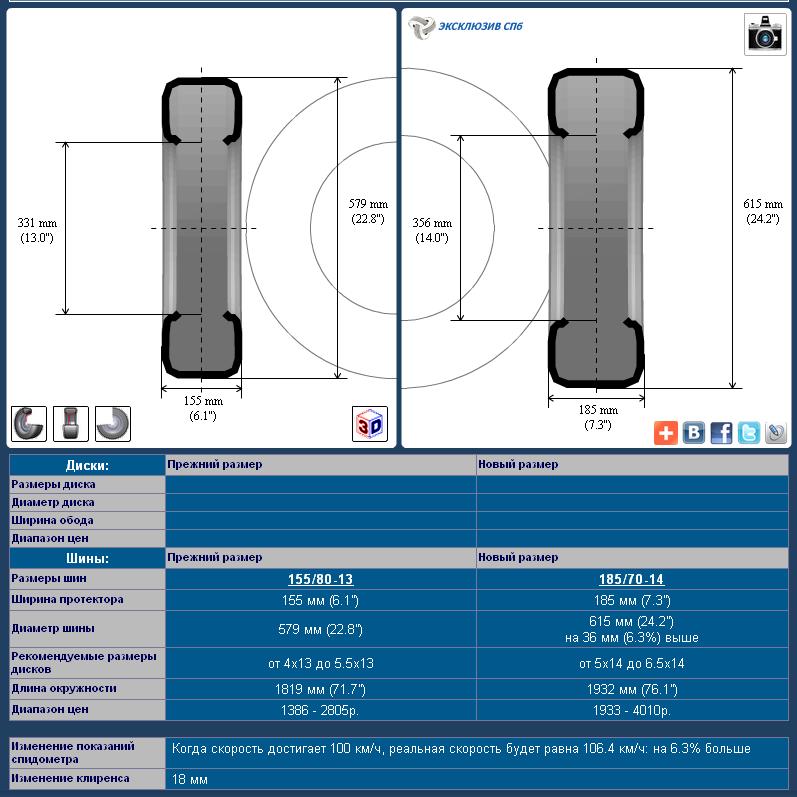

Шинный калькулятор не предлагает аналог на смену диаметра дисков (с 13 на 14), он выдает разницу между рекоммендуемыми параметрами колеса и желаемыми (оба значения надо вводить).
Как же, бляхо, расчитать то, что мне нужно? dissector, все это прекрасно! но она высокая - опять будет цепляться(( а зимой набьется снегу под арки и ппц. Мне бы с размером определиться. В данном случае, он, как никогда - значение имеет) oag, уже ведь!) |

CUST, перебором того, что есть в наличие. Наиболее близкий размер подбирайте. Учтите, что перебор в ширине тоже может раком вылезти. В остальном, согласен с Диссектором.

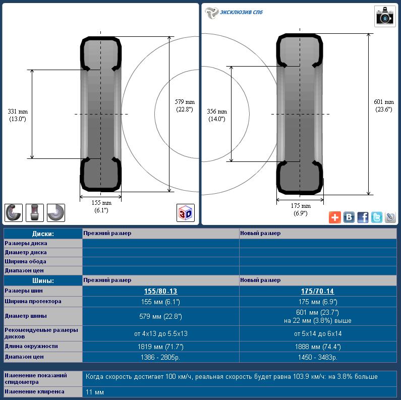

разница между 155\80 р13 и 175 \70 р14 - по диаметру-22 мм
по клиренсу -11 мм. а ю рэди??? -------------------- наружная реклама, световые буквы, подсветка зданий

... Как же, бляхо, расчитать то, что мне нужно? Отталкиваться от того, что рекомендованные 155/80/13 - это конечный диаметр - 578 мм От них и пересчитать на диск 14 -------------------- И только когда жизнь его стала клониться к закату, человек понял главную истину. Жизнь не имеет смысла. Смысл – это жёсткие рамки, в которые мы загоняем друг друга. Говорим – смысл в деньгах. Говорим – смысл в любви. Говорим – смысл в вере. Но всё это – лишь рамки. В жизни нет смысла – и это её высший смысл и высшая ценность. В жизни нет финала, к которому ты обязан прийти – и это важнее тысячи придуманных смыслов. (С)
